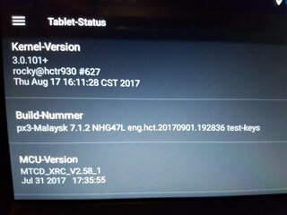

Bei MCU(Gerätefirmware) ist die MTCD_XRC_V2.66 die neuste für dein Gerät die angeboten wird.
Es ist immer wieder erstaunlich wie viele verschiedene MCUs vorhanden sind,obwohl sie fast beim gleichen Verkäufer geordert wurden.Die Hard und Software wird in rasanter Zeit laufend geändert und noch verbessert,ist eben ein bisschen schneller wie bei LG(EVO).:)

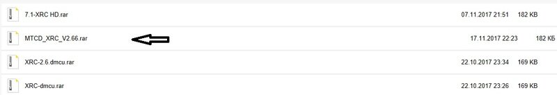

Hast Du einen Link wo ich das herunterladen kann. Würde es noch einmal versuchen bevor ich es wieder ausbaue. Gibt es eine aktuellere Android Version?

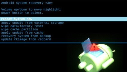

Weiterhin eine Anwendung um in den Recovery-Modus zu gelangen ohne Hardware-Tasten falls man einen Bootloop (Bootschleife)hat. Die Reset-Taste innerhalb von 5-7 Sekunden gedrückt lassen,einmal los und drücken Sie dann wieder für 3 Sekunden, Release. GU ist in den "Recovery"-Modus geladen.

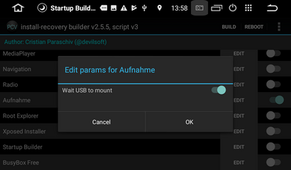

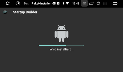

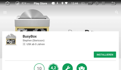

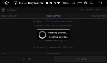

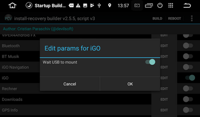

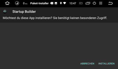

Möchte euch heute PCV Startup Builder für den schnelleren Autostart vorstellen.

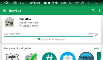

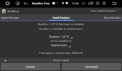

Damit die App richtig funktioniert wird BusyBox aus den Play Store benötigt,sowie ein Root Betriebssystem.
Ist alles eingerichtet hat man nun die möglichkeit bestimmte Anwendungen gleich zu starten ohne sie erst anschließend
wenn das Gerät hochgefahren ist zu aktevieren.
Getestet habe ich es mit der App für die Dashcam und es wird gleich die Aufnahme gestartet,wenn das Auto nächsten Tag wieder
unterwegs ist.:yes: Es lassen sich so einige Apps einstellen die man zum sofortigen Einsatz haben möchte.
Und machen das Fahren auf der Piste noch ein wenig sicherer.:)
Download PCVStartupBuilder_v2.5.5.apk (1.09 MB) now. Fast and easy at workupload.com (https://workupload.com/file/myxaeaL)
