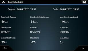

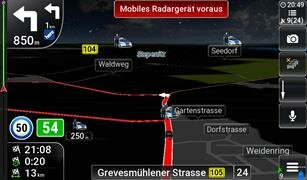

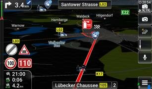

Habe mal schnell die neue Navi-Soft getestet und alles funktioniert nach meiner Zufriedenheit.
Habe noch kleine Probleme behoben an der Sprachansage.
Mit der Funktion Bildschirmfotos(Screenshots) zu erstellen ist es kein Problem sie wärend der Fahrt auszuführen, es werden sogar die GPS-Daten von jeden Bild gespeichert.:)
Gefahrenstellen werden angesagt bzw. werden eingeblendet so wie man es haben oder nicht haben möchte.
Die Routenneuberechnung ist sau schnell ohne Verzögerung so wie es sein sollte.

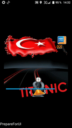

Titanic aus den Navi Board hat sie für mein Gerät angepasst.
Ist die neue Juli Version
Vielen Dank Heru für die Info. Die apk habe ich schon gefunden Würdest du so nett sein, die sys.txt zur Verfügung zu stellen, die du benutzt hast (habe das gleiche Gerät).

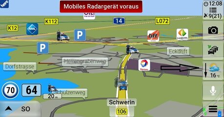

Habe heute die Wetter Funktion getestet , die Aktualisierung erfolgt online und wenn man darauf drückt wird die Wettervorhersage
gesprochen.

Titanic ein Genie aus der Navi Sene,hat mir eine modefizierte Software für mein Gerät
zukommen lassen.Das Menü ist alles in hell gehalten um mögliche blendungen auszuschließen.
Jetzt ist die neue Soft perfekt für ein Update.:yes:
Die Sprachsteuerung für die Navigation ist jetzt wunderbar nutzbar, also kein mühseliges Eingeben von Zielorten.:D

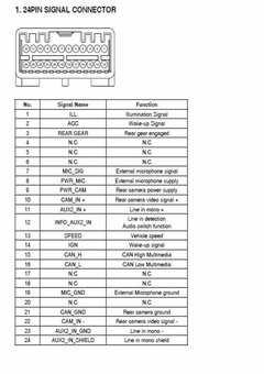

@HERU
bin gerade dabei mir der Vorbereitung zum einbau, da ich die Verkablung nicht beschädigen möchte, habe ich mir zb. schonmal einAntenne-Adapter für die GPS Antenne besorgt, jetzt habe ich aber ein Mikrofon, da möchte ich auch das schon verbaute (ich nehme an das oben neben der Innenleuchte) mit übernehmen, oder benutzt das NAV das interne vorne in der Frontblende? Wo kommt das Mirkrofon am Stecker an?
elko2001
@elko, schau, derbaum hat dieses bild hier gepostet, vielleicht hilfts. Aber was anderes, die original gps hat einen anderen Stecker? Och menno
  • Dacia Duster radio stereo wiring diagram connector pinout installation (1).jpg
Das Android-Radio hat ein Mikrofon unterhalb des Ein / Aus-Tasters (BT-Taster bei HERUs Radio), was sehr gut funktioniert. Bei dem Originalmikro hatte ich immer das Problem, dass ich für eine annehmbare Sprachqualität den Kopf immer näher ans Dach-Mikro bringen musste. Jetzt kann ich sehr entspannt ohne Verrenkungen frei telefonieren. Deshalb sah ich keinen Grund, das Dachmikro wieder zu aktivieren.
