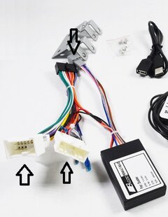

War nur verwirrt wegen den ganzen cinch steckern. Kann es sein, daß die stecker recht schwer rein gehen? Ich will da nicht mit gewalt ran, hatte aber das Gefühl die stecker am radio gehen nicht drauf.... Boah, hoffentlich ist das auto bald da....
Ich glaube nicht das da viel für die Rfk zu ändern ist.
Ich fürchte schon, denn die originale RFK die ich ja habe, ist in dem stecker mit eingepint.... Und hier beim android wird die kamera per cinch angeschlossen. Wenn ich die pins irgendwo herbekomme, dann könnte ich es evtl hinbekommen
Diese drei Anschlüsse werden mit den original verbunden,die cinch stecker sind für die Cams oder wenn man eine vernüftige
Lautsprecheranlage mit Subwoofer und Verstärker anschließen möchte.

Ich brauche pins, die in die stecker passen......
Trotzdem fürchte ich wird es schwierig..... Wie gesagt, die cam cinch am radio sind doppelt belegt, strom und signal wenn ich das richtig gesehen habe..... Wie ich das hinbekomme weiss ich noch nicht.... Wegen den pins frag ich im AH mal nach
