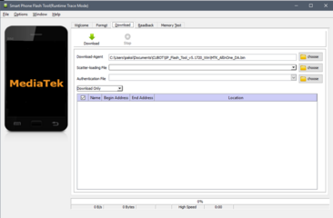

Vorsicht beim rooten!!!
Die Tipps von @habedieehre scheinen an Telefonen zu funktionieren aber hiermit nicht.
Für das Flashen, Rooten oder Downgraden eines Android-Gerätes müsste zunächst die Entwickleroptionen freigeschaltet werden.
Anschließend muss der sogenannte USB-Debugging-Modus aktiviert werden.
Da man sie aber nicht bei diesen Gerät aktivieren kann, hat sich das wohl erledigt,es sei den man zerschießt sich
alles und hat anschließend einen Briefbeschwerer.:D

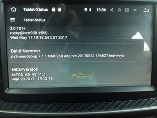

Es gibt 2 Updates für dieses Gerät einmal dmcu.img und dupdate.img(MCU-Version,Android- Version)
Die MCU-Version ist dafür dar das die Hardware mit den Android zusammen arbeiten kann, außerdem benötigt man das richtige Flashtool.
Geht da was schief hat man anschließend nur noch ein Ausstellungsstück.:)
Ich habe bei Hersteller geschaut beide Versionen sind momentan aktuell und es gibt noch kein neues Update.
