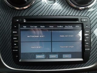

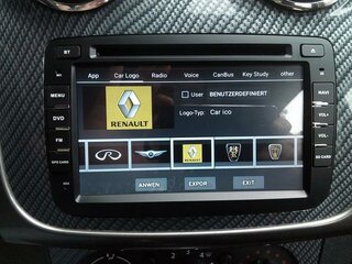

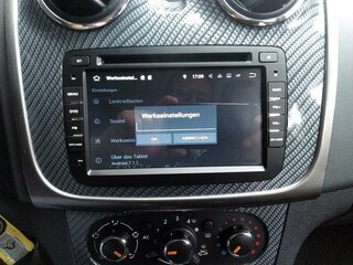

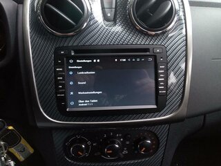

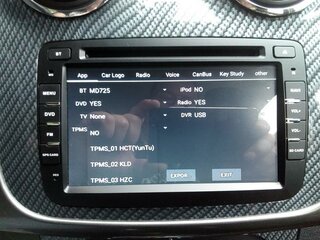

Habe mir heute mal das Service-Menü für das Gerät angeschaut wo man noch gewisse Funktionen freischalten kann die noch
nicht aktiv sind . Zu finden ist es über Einstellungen bei den Werkseinstellungen wo anschließend ein Passwort verlangt wird
das mit 126 zur frei Schaltung benötigt wird.
Es können dort so einige Sachen freigeschaltet werden wie anderes Car-Logo,TPMS oder die Button Belegung geändert werden.:) Es soll noch ein anderes Passwort geben für die "open root-Rechte"
freigibt, das ich aber noch nicht habe. :callme:
Die Tastenbeleuchtung kann in einer anderen Farbe gewechselt werden, original ist sie weiß.
In der Werkseinstellung - der letzten Reiter (Other) - Set - Hintergrundbeleuchtung - RGB - Neustart. Im Menü Einstellungen Option Elemente
umstellen auf die Farbe seiner Instrumentenbeleuchtung.
Also , so langsam wird ein Schuh draus da man Freischaltendungen hat die bei bei den teuren
Geräten als Extra angeboten werden und den Preis bestimmen. :):yes:

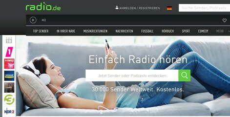

Ich nutze radio.de. Man braucht aber Internet, am besten Flat. Die Rate ist aber gering, so etwas 120 Kb
Man kann aus vielen Musikrichtungen auswählen. Da finde ich immer was. Geht mit Android und Apfel
