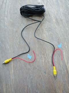

Wird die heckkamera mit der "PARKV CVBS IN" cinch in cinchkabelbund verbunden?
Was sind die kleinen roten Kabel an das Videokabel?
