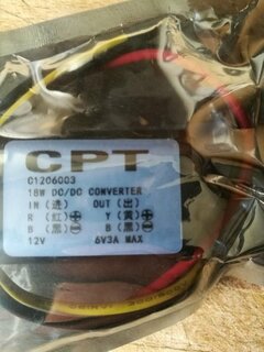

Hi, heute lag mein zweiter spannungsregler in der Post. Wer einen braucht, sagt bescheid. Preis 3,58€ plus Versand IMG_20170906_152244.jpg
Ich sag ja, der liegt hier rum, original eingeschweißt.... Wird ja nicht schlecht

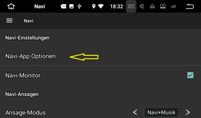

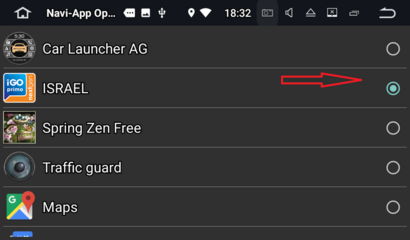

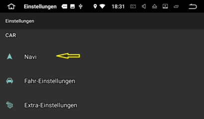

Da viele keine Freude an der neuen Navi-Soft haben , weil sie sich nicht starten lässt, ein kleiner Tipp.
Gerätemenü unter Car-Navi unter Navi-App Optionen die Navi Soft
aktivieren. Macht man es nicht kommt es zu einer Fehlermeldung, weil dann von der alten Soft gestartet wird , die
aber auf SD Karte ja nicht mehr vorhanden ist.

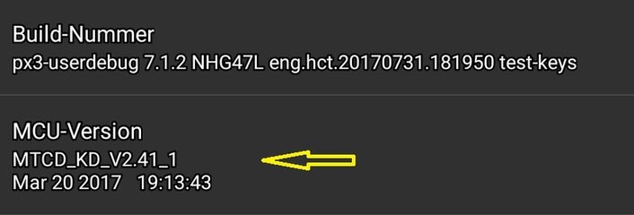

Stimmt die MCU Version noch oder ist es eine andere?
