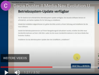

Wo kann ich das neueste Update herunterladen .
Das ist doch im Video beschrieben. Min 1:27
