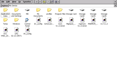

Habe noch einen Interessanten Artikel über das EVO gefunden wie man in den Testmodus kommt.
Zum Beispiel für der Start vom MicomManager

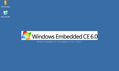

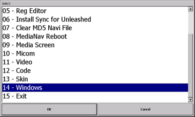

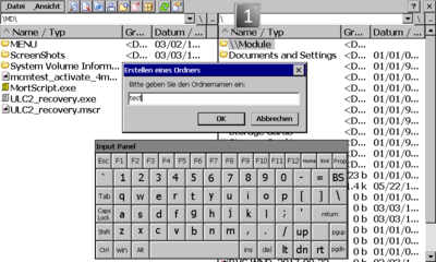

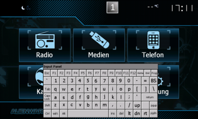

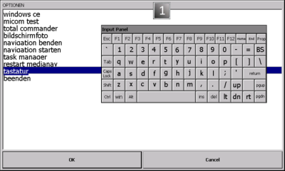

Hallo,Windows CE ist eingebettet. Medianav Special Tool enthält jetzt Win CE.

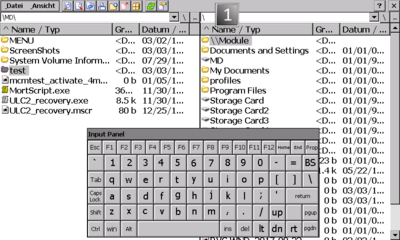

Universal Usb enthällt jetzt eine Tastatur
Neue skins : Ordner enthält Upgrade.lgu und Update entpackt für manuelle installation.
Universal Usb mit tastatur
MediaScreen_20190303_171113.pngMediaScreen_20190303_171208.pngMediaScreen_20190303_171216.pngMediaScreen_20190303_171304.png
Special Tool mit Win CE
MediaScreen_20190303_184534.pngMediaScreen_20190303_184620.pngMediaScreen_20190303_184630.png

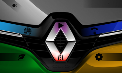

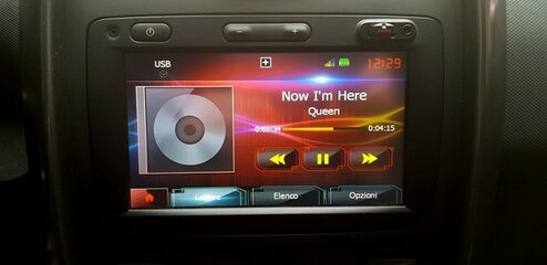

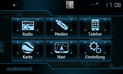

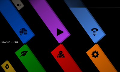

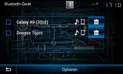

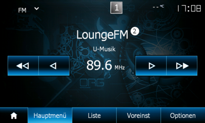

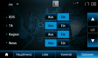

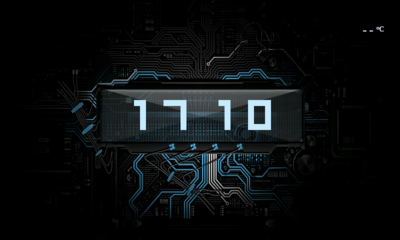

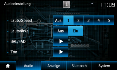

Skin
MediaScreen_20190303_170829.pngMediaScreen_20190303_170838.pngMediaScreen_20190303_170859.pngMediaScreen_20190303_170910.pngMediaScreen_20190303_171014.pngMediaScreen_20190303_171030.png

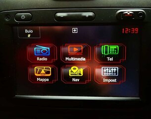

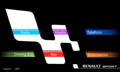

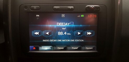

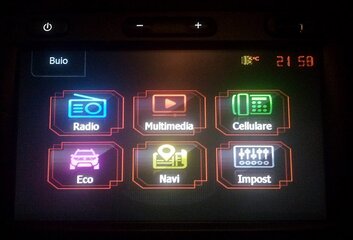

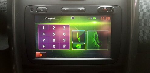

Skin
20180417_122826.jpg20180417_122906.jpg20180417_122938.jpg30051645_10217157540439224_7765540134023998048_o.jpgCoolmedianav-Eco.jpg
Edit: Es wird an neuen Funktionen und Verbesserungen gearbeitet. (menü ikon, startknopf,datum...)
Gibts das "Blue" auch in anderen Farben? Bei meiner blauen Innenbeleuchtung schaut das komisch aus.
