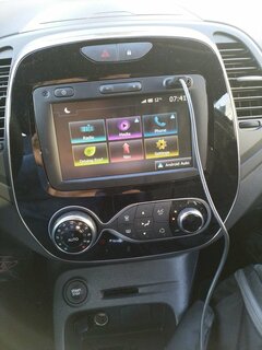

Beim Media Nav late 2018, ist das normal das wenn ich die Sprachsteuerung am Lenkrad drücke immer die Meldung kommt das Telefon unterstützt keine Sprachbefehle oder so.
Nur wenn ich das Telefon mit dem Kabel verbunden habe kann ich die Sprachsteuerung benutzen.
Ohne Kabel Startet am Handy zwar auch Android Auto, nur der Knopf am Lenkrad bringt dann halt nix.
Mir geht es nur darum mal kurz jemanden anzurufen mit der Sprachsteuerung.
Schon klar das man für z.b. google Maps die Kabelverbindung braucht aufgrund der Datenmenge.
Das ist aber auch wieder umständlich gelöst mit der Sprachsteuerung, wird den jetzt das Handy vernünftig dabei geladen, wenn es an der USB Schnittstelle angeschlossen wird oder auch nur die Batteriespannung gehalten wie es früher war?

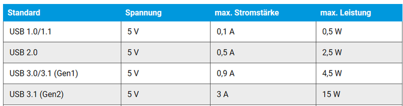

Meines war fast voll als ich es die Tage 25 Minuten angehängt habe. Wird also schon gut geladen. Kommt aber auch aufs Kabel an. Habe gestern testhalber ein kurzes versucht mit Typ c Adapter das Mal wo bei einen mp3 Player dabei war. Da wurde langsam geladen und auch Android Auto ging nicht am Media nav.
Deshalb gestern ein kurzes hochwertiges Typ c bestellt.
Sprachsteuerung wäre schon gut gewesen wenn die auch über Bluetooth geht. Wenigstens Anrufe tätigen.
Naja muss ich mir angewöhnen es mit dem Kabel anzuschließen.
Ich probier's heut Nachmittag nochmal mit laden und schaue wieviel das Handy vor und nachher ist
Es kommt meistens auf den USB Standard drauf an welcher unterstützt wird beim Media Nav late 2018.

Danke für die Info :yes:,also ist wieder mal in einen neuen Gerät veraltete Standards verbaut worden.
