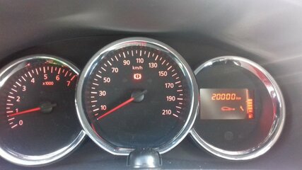

Habe heute noch die Dasaita MCU aktualisiert und anschließend den Service vom gestrigen Oelwechsel zurückgestellt.
Neue Modelle (Phase II-Modelle):
1. Knopf des BC am rechten Hebel gedrückt halten, Zündung einschalten, aber NICHT den Motor starten.
2. Dann nach einigen Sekunden Zündung wieder ausschalten und Knopf loslassen.
3. Wieder Punkt 1 beginnen und die Position der Restkilometer durch mehrmaliges Drücken anwählen. Wenn sie angezeigt wird, auf dem Knopf bleiben, die Anzeige blinkt und stellt sich auf 20.000 km zurück.
4. Zündung ausschalten, fertig.

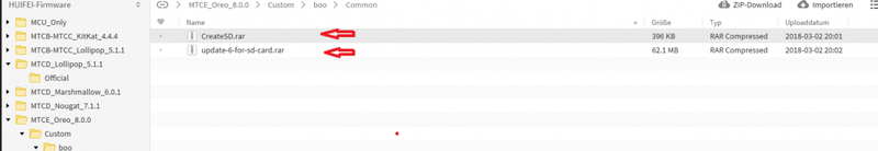

Da hast du wohl erst mal einen Ziegelstein,von 8 auf eine 6 mit Root sollte man nicht nehmen.
Erst eine original und dann die Malaysk.
Außerdem muss die SD Karte auch dafür vorbereitet werden.
Installationsanleitung – BMW Xtrons Wiki (https://xtrons.ibus-app.de/index.php?title=Installationsanleitung)

Falls doch mal nichts mehr geht,zu Erstellung einer SD bootfähigen Firmware.
Download SD_Firmware_Tool.rar (429.12 KB) now. Fast and easy at workupload.com (https://workupload.com/file/GZVNxwmm)

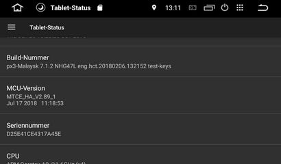

Neueste MCU von Dasaita:V2.89 https://www.sendspace.com/pro/dl/wo9b0h
Bei mir hat es einiges an schärfe gebracht,jetzt kann man die Grashalme zählen.:)
