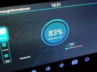

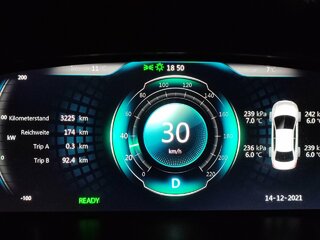

Ansonsten mal ein Test, wie es mit Zwischenladung aussieht IMG_20211214_185136.jpgIMG_20211214_185147.jpg

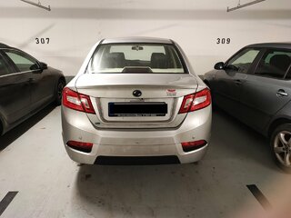

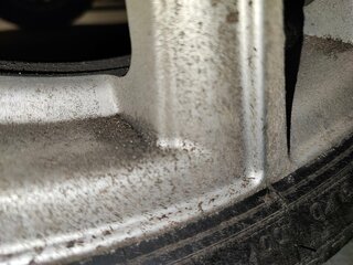

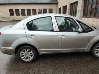

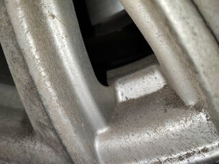

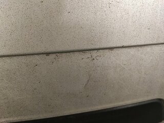

Man merkt ganz deutlich, dass das Fahrzeug in der Entwicklung den Windkanal nie von innen gesehen hat und man auch keine Testfahrten zur Verschmutzung am Fahrzeug gemacht hat. Mal ein einfaches Beispiel. Der Straßendreck erreicht auch die Türgriffe. Dennoch ist diese Farbe sehr sehr schmutzunempfindlichIMG_20211215_110830.jpgIMG_20211215_105405.jpgIMG_20211215_105138.jpgIMG_20211215_102119.jpg

Doch, ist schon anders. Die Spiegel bleiben sauber und die Türgriffe auch. Bis auf die ersten zwei Baujahre hatten die Logan auch nicht das Korrosionsproblem und so massiv wie beim Suda war es selbst da nicht. Durch die Kombi aus robuster, einfacher Technik, gepaart mit akzeptabler Qualität konnte der Markt erschlossen werden. Geholfen hat auch, dass auf dem Typenschild der Zusatz "by Renault" stand. So war jedem klar, dass ein etablierter Hersteller dahinter stand. Das hat der Suda nicht. Günstiger Preis, das ja. Aber auch Qualitätsmängel wie Software und die massive Korrosion. Dazu noch kein vernünftiges Händlernetz, da ist es schwierig den doch sehr konservativen Markt aufzurollen.
