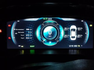

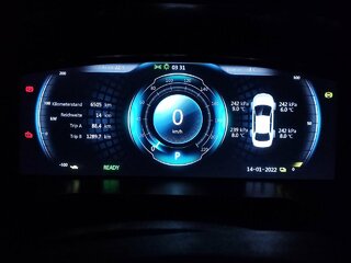

So, nun ist der Tag auch endlich vorbei und ab ins Bett. Ist auch kein Wetter für ein E-Auto IMG_20220114_033318.jpgIMG_20220114_035038.jpg
Irgendwas hat dem Suda heute an der Schnellladestation nicht geschmeckt!
Für etwa 5 Sekunden statt 60A Stromstärke 180A Stromstärke im Display stehen gehabt. Habe mich noch kurz gewundert und dann flog schon der Schütz in der Säule, bevor ich meine Gedanken fertig sortiert hatte.
Verriegelung hat wieder nicht gelöst. Säule komplett schwarz im Display und der technische Service hat keinen Zugriff auf die Säule. Dicker Stecker und damit geht die Haube während einer Ladung nicht auf. Es muss erst ein Techniker kommen und die Säule kontrollieren und manuell starten. Das gehe nicht vor Montag..... Immerhin, abgeschleppt werden könne man so auch nicht, wenn die man die Begrenzung der Parkzeit durchsetzen wollen würde. Die Nabelschnur wird da nicht durchgeschnitten und abziehen ginge ja nicht.

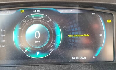

Habe dann die Befestigung des CCS Anschluss etwas gelöst und nach unten gedrückt, um die Haube öffnen zu können und mittels Notentriegelung den Ort verlassen zu können. Ha denkste. Folgende Meldung im Display und Fahrzeug lässt sich nicht in Bewegung setzen.
Auch mit Zündung aus- und wieder einschalten ging das Problem nicht weg.
Habe dann die 12v Batterie abgeklemmt, das Licht eingeschaltet und einen Spaziergang unternommen. Der Frust musste erstmal verarbeitet werden....
Tatsächlich, danach ließ sich das Fahrzeug bewegen. Reichweite? Naja, eher schnell beim Fahren eingebrochen, aber vielleicht basiert ja auch die Berechnung auf der Spannung während des kurzen Peak. Leistung eher ruckelnd und auch die Rekuperation ist nicht gleichmäßig sondern ruckelt deutlich mit einer Frequenz von 2-3Hz. Toll!
Werde erstmal den Wagen nur alleine bewegen und schauen was drauß wird.
