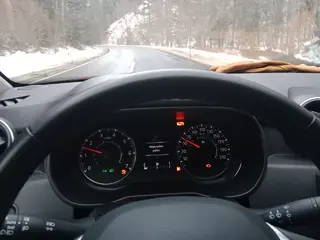

Beim 1× Motorleuchte orange /fehlermeldung rußpartikelfilter beim 2 x motorleuchte orange thempomat aus hinweis auf hoch oder runter schalten aus
....was ist da los ? Beim k9k Motor diesel wird der rußpartikelfilter nicht getauscht.
...und Fachwerkstatt sagt .... der Service wurde nicht gemacht ölwechsel ..Klima..u .s.w. Die Lampe geht nach 1 Jahr Automatisch an . ..

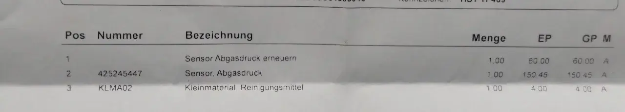

Update.... die Drucksensoren im Partikelfilter sind defekt, darum erfolgt keine Regeneration . Die müssen getauscht und neu angelernt werden . Nächstes Update am Freitag abend .... dann bekomme ich das Auto wieder.

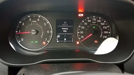

ich hatte diese Lichtorgel vor 2 Wochen.
zuletzt Adblue gefüllt bei 31.800 km
bei 50.100 km ging Leuchte links an: "Abgassystem prüfen"
etwa 500 km später "Adblue in 2.400 km füllen"
weitere 200 km später "Adblue in 1.200 km füllen"
Hab 10 Liter eingefüllt, alle Leuchten bis "Service-Schlüssel" und auch Leuchte rechts unten mit "Abgassystem prüfen" noch immer an.
(Adblue-Leuchte li unten sagte "Füllstand prüfen" udn so, ist jetzt wieder aus nach Befüllung)
Werde im Mai bei Grossservice und §57a und Reifen umstecken die Leuchten löschen lassen.video_20250106_154026_exported_10534~2.webpIMG_20250106_152443.webp
Update ... meine Frau war zäzur Fachwerkstatt und hat das Auto auslesen lassen . Die Werkstatt meint... die Schläuche sind porös am Rußpartikelfilter und müssen ausgetauscht werden ... ca. 200 Euro.
Der kfz Meister wollte es auf ständige kurz Fahrten schieben , und weil kein Service gemacht u.s.w.
Nun war ich in 3 Werkstätten und jeder sagt was anderes... am Freitag bekomme ich das Auto wieder. Dann melde ich mich hier.

Die Schläuche am Differenzdrucksensor werden durch Alter porös,häufiger Fehler am Renault DPF.
Sollte jede Renault Werkstatt kennen...
3 x in die Werkstatt, 3 x fehlermeldung, jeder erzählt mir was anderes.
Bei Renault selbst gibt es die Schlauchstücke halt nur mit dem kompletten Sensor.
Woanders für Kleingeld als Meterware, nur die Schläuche hätten auch gereicht.
Renault selbst tauscht halt lieber Baugruppen, da kann man mehr in Rechnung stellen. :bang:

Jetzt wurden beide Sensoren mit Schlauch gewechselt. Steht nicht so drauf, ist aber so. Freie Werkstatt andere Preise
