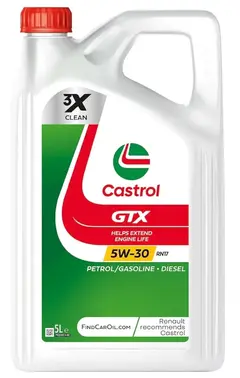

Die Vertragswerkstatt nimmt ebenfalls das abgebildete Castrol GTX 5W30 für den Tce110.
Das 1 Liter Nachfüllgebinde ist online für unter 10€ zu erwerben, allerdings ist meine Flasche immer noch zu.
Das Wartungsintervall scheint bei ca.15000km jährlich ausreichend zu sein, nachfüllen muss ich das nix.
Wegen den paar Euro fange ich gar nicht erst an nach einer "billigen" Alternative zu suchen.
