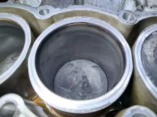

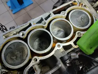

Moinsen. Bin ja neu hier und trage mal was zum Thema Motor bei. Am 03.10.2024 hat es jetzt auch meinen Duster erwischt mitten in seinem Geburtsland. Erst ein Ruckeln, dann ging die ASR Leuchte und anschließend die Motorleuchte an und ich konnte nur noch ausrollen. Das Fahrzeug wurde dann in die nächste Dacia Werkstatt abgeschleppt. Dort checkte man erst Zündkerzen und Zündung, dann die Kompression und siehe da, Zylinder 3 ohne jegliche Kompression. Dann haben die den Motor ausgebaut und wollten die Kolbenringe nachsehen, leider stellte sich nach der Zerlegung des Motors heraus, das er eigentlich hinüber ist. Die Werkstatt empfahl, einen neuen Motor einzubauen. Da ich das Fahrzeug aber erst vor zwei Monaten gekauft habe, habe ich den Händler kontaktiert und der will den Motor im Rahmen der Gewährleistung reparieren. Dürfte aber teuer werden, denn auf den ersten Blick braucht er einen neuen Zylinderkopf, beide Nockenwellen, da starke Riefen an den Wellenenden, die sind auch an den Nockenwellenlagern vorhanden. Zwei Ventile sind auch defekt, Zylinder drei mit einer sehr tiefen Riefe, da wird er wohl auch in einen Motorblock investieren müssen. Kolben , Kolbenringe und Pleuel müssen wohl auch getauscht werden. Der Motor ist ziemlich verkokt, hänge mal ein Bild an. Ich persönlich denke, ein Austauschmotor wäre wohl die günstigste Variante. Aber dafür muss das Auto erstmal nach Deutschland zurück, steht ja jetzt mitten in Rumänien und schon kommt das nächste Problem. Jetzt zickt der ADAC und will das Auto trotz Plus Mitgliedschaft nicht nach Deutschland zurück transportieren von wegen wirtschaftlicher Totalschaden, meiner Meinung nach Blödsinn, denn ich habe ja Gewährleistung auf den Motor und das Fahrzeug wird ja in jedem Fall instandgesetzt.
Anbei je eine Aufnahme von Zylinder 3 und aller Zylinder
Beste Grüße

Tja, da wird wohl der Verkäufer sehen müssen wie er das Auto zurück holt.
Weis der Verkäufer überhaupt, das ihr schon den Motor Zerlegung habt?
Ja, den habe ich informiert, weil ich darauf spekuliert habe, das er die Werkstatt in Rumänien beauftragt. Für Motor Ein- und Ausbau zzgl. der entsprechenden Diagnosen hat die rumänische Werkstatt 450,00 Euro berechnet und das ist kein kleiner Laden (Dacia Materom Auto Expert). Die haben mir einen Leihwagen (Renault Kadjar 1,5DCI) zu einem angenehmen Preis angeboten, mit dem ich das ganze Gepäck samt Frau und Hund zurück in die Heimat bringen konnte; immerhin fast 4000 KM hin und zurück. Jetzt muss nur noch der ADAC mitspielen und das Auto zurückbringen, dann sehe dem 2.ten Auto Leben ganz gelassen entgegen. Das Auto ist sehr gut gepflegt, gut ausgestattet, noch TÜV bis Ende nächsten Jahres. Wäre äußerst dumm den zu verschrotten. Hatte vor dem Urlaub noch in neue Reifen + vollwertiges Ersatzrad investiert, immerhin auch nochmal 650,00 Euro.
