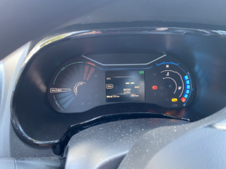

Selbst der Notruf im Fahrzeug gibt bei mir immer eine Fehlermeldung im Fahrzeugdisplay. (Schraubenschlüssel-Symbol mit Hinweistext, dass ich das Notrufsystem prüfen muss sowie rote und grüne LED im Notrufsystem) Am Anfang dachte ich, dass ich nicht losfahren darf, weil der besagte "Gelbe Schraubenschlüssel" auf einen technischen Fehler hinwies nachdem er einen Tag zuvor beim Laden einen "schweren elektrischen Fehler mit Lebensgefahr" anzeigte. Es hat sich herausgestellt, dass beides nichts miteinander zu tun hat. Der technische Fehler trat aus unbekannten Gründen auf, die ich nicht nachvollziehen kann und die Ladung wurde daraufhin automatisch verweigert. Das Problem löste sich dann selbst, nachdem ich es einfach ignorierte und das Kabel am Fahrzeug stecken ließ und Mittag gegessen hatte.
Das mit dem "Schraubenschlüssel" passiert jetzt häufiger, weil in der Garage kein Empfang ist. Leider baut sich die Verbindung auch nicht auf, wenn man in einen Netz-abgedeckten Bereich fährt. Dazu muss man das Fahrzeug erst abschalten und wieder neu starten. Solange hat man "Freude" an dem "Schlüssel-Symbol".
