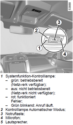

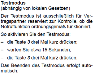

Ich habe mal das ...
... und das ...
... aus der Bedienungsanleitung kopiert.
Wie ist es bei anderen Spring-Fahrern? Bei unserem Auto startet die Notruffunktionsanlage mit roter Systemfunktion-Kontrolllampe, die dann nach mehreren Sekunden grün wird. Ist das normal?

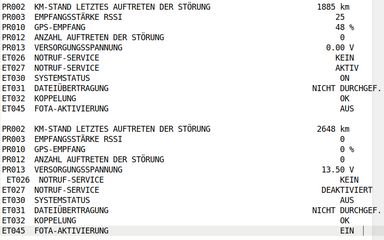

Das sind deine ausgelesen Daten vom Kilometerstand 1885 und 2648:
Bei Kopplung steht OK, aber vielleicht ist die Empfangsstärke zu gering? Interessant ist, das bei 2648 km die drahtlose Softwareaktualierung (OTA) auf einmal aktiviert ist. Waren die 0% GPS in einer Tiefgarage?
Nein, beide Mal hat das Auto im Freien gestanden. Bei 1885 km mindestens mit Schlüsselposition "A" (also MediaNav in Betrieb und deshalb auch GPS auf Satellitensuche), bei 2648 vermutlich Schlüsselposition "M" oder "D".
Nutzen MediaNav und Notruffunktion vermutlich ein und den gleichen GPS-Empfänger? Ich achte nachher mal darauf, bei welcher Schlüsselposition die Systemfunktion-Kontrolllampe zu leuchten beginnt.
