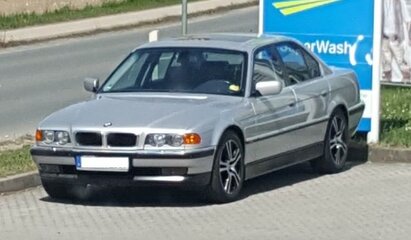

Also 2014 hat meine Mama mir einen E38 - 3,5l - V8, hinterlassen. Ein feines Auto aus 1998. Den gibt es auch noch und der wird auch bei uns bleiben! Aber..... 14l/100km bei gemäßigter Fahrweise und ein Arbeitsweg von einfach 45 km. Also alle 1,5 Wo. 90l - Super 98. Das ist nicht so wirklich altagstauglich! Für Reisen gibt es fast nichts besseres. Da sind dann aber auch noch die Mitfahrer, mit 4-Bein-Antrieb. In einer Limosine geht das aus Sicherheitsgründen gar nicht. (Labradormix mit 45 kg Kampfgewicht macht ungesichert auf der Rücksitzbank bei einer Vollbremsung aus 50 km/h ca. 1 Tonne - Flugmasse...!) Und dann als ehemaliger Schreiner mit einer winzigen Werkstatt, möchte man auch mal eine Leiste transportieren, oder Werkzeug, oder....
Also war der Wunsch nach einem Kombi, günstig im Unterhalt und Anschaffung, Platz für Vierfüssler und diverse Einkaufsorgien schon länger vorhanden. Nach einigen Vergleichen war schnell klar das es ein Dacia werden würde. Erst dachte ich ein Dog(ger);), passt perfekt. Gott sei Dank habe ich nochmal die Höhe der Garagen/Werkstatt-Einfahrt gemessen. Lodgy innen und aussen... war irgendwie nicht meins! Also ein Logan.
Dann ging es sehr schnell. Lichtmaschine vom BMW hat die Arbeit verweigert. Freitag Nacht nach der letzten Schicht. Und es regnete!!! KLatschnass, mit gefühlten Teelichtern als Scheinwerfern, und dem Getriebe im Notlaufprogramm habe ich mich nach gefühlten nicht enden wollenden 45 km Heimweg, an den Rechner gesetzt um für den nächsten Tag eine Lima zu besorgen. Hoffentlich, weil Samstag...
Google E38 Lima - Wassergekühlt....:kotz:....das halbe Auto auseinander.... Hallo!!! ..ich fang am Sonntag Nachtschicht an!!! :bang:
Da ich ja wuste was ich wollte und auch schon einen gesehen hatte, Samstag das Autohaus :callme:, Auto aus der Nähe betrachtet und gekauft. Mietwagen für ein Taschengeld bekommen und :dance:

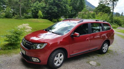

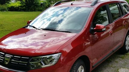

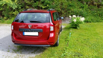

So war das! Und das ist der neue (Bolide):
Und noch 2 Bilder vom 4-Bein-Antrieb-Pärchen und 1 vom E38

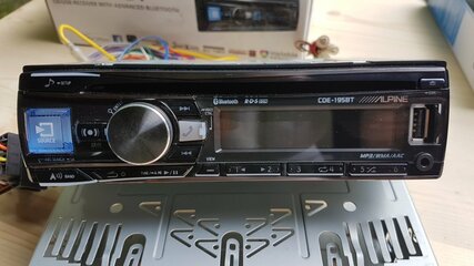

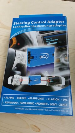

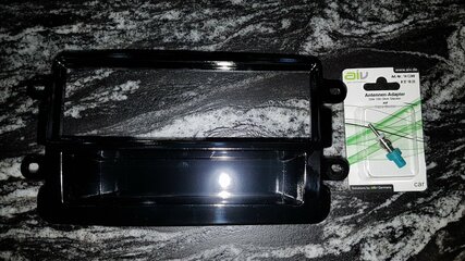

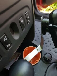

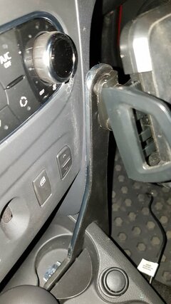

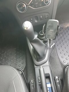

Mal zum Spass.... jemand eine Idee was das ist? Auf jeden Fall keine Damenschuh....

Servus,

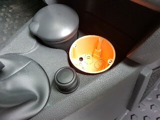

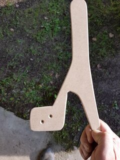

hier mal die Auflösung vom nicht Damenschuh:D

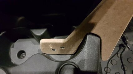

Der erste Handyhalter war nur auf die schnelle improvisiert. Was mir in der Werkstatt so als erstes in die Hände viel. Eine alte Hohlwanddose ein Stück Alustreifen kurz abgewinkelt und ein alter QI Ladehalter aus dem LKW. Nicht schön, auch nicht wirklich an der Stelle wo er mir gefiel, aber als erste Notlösung ganz passabel! Befestigt an der Original Mittelkonsolenverschraubung.
Diese Variante ist aus einem Rest 8mm MDF. Mit einem Stuhlwinkel wieder an der Mittelkonsolenverschraubung befestigt. Die halbrunde Ablage ist aus einer Abdeckkappe der Montagewinkel von unserer Schwedenküche. Grob mit einem Seitenschneider abgenabbert und dann in Form geschliffen. Doppelfunktion= Verdeckung der beiden Schrauben vom Winkel und gleichzeitig drückt er den Halter fest an die Mittelkonsole. Zusätzlich noch mit Klebe-Klett an der Mittelkonsole fixiert. Als Gimmik, sieht man leider nicht so gut, habe ich auf den schmalen Rücken des Halters, selbstklebendes Aluband aufgebracht. Passt ganz gut zu den restlichen Alu-Akzenten im Auto.
Die Form habe ich extra so gewählt, dass man noch möglichst gut an das dahinter befindliche Ablagefach kommt. Als Schablone musste ein Pizzakarton sein Leben lassen. Ich meine das Konstruckt passt auf ein DIN A4 Blatt. Ich werde am Wochenende mal einen Abdruck machen und hier einfügen, falls das jemand nachbasteln möchte. Meine Handyhalter sind immer unterhalb der Fensterkante, da ich jeden Tag auch im dunkeln fahre. Da mein Display immer an ist, gibt es dann immer Reflektionen im Fenster wenn der Halter oben angebracht ist.

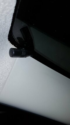

Habe vorgestern ja das Alpine eingebaut. Nach der Schicht habe ich dann Frauchen angerufen..... "Schatzi?, Schatzi ich hör Dich nicht,....Schaaaatzi...?"

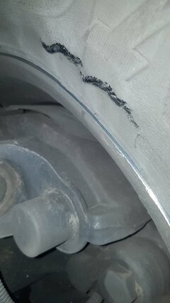

Ich Depp hatte vergessen...
20180712_092218.jpg das ext. Mic mit umzubauen...:bang:
Vorhin bei Schichtbeginn dann das am LKW
Innenseite Lenkachse. Beide Seiten!!!

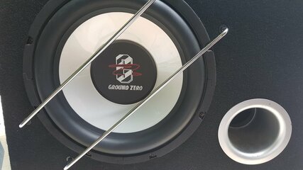

Ich wollte anfangs auf ein Match PP62DSP hochrüsten. Allerdings nur, weil ich mich bis dato aus Mangel an Gelegenheit nicht näher mit DSP und Vollaktiv beschäftigt habe. Ich habe viel über das Alpine CDE 195BT gelesen und es hat sich herausgestellt das es sowohl eine Digitale Frequenzweiche, als auch einen digitalen parametrischen Equalizer hat. Ich hänge mal ein PDF zum Radio an.
Ausserdem wollte ich als Sub, den GZ-IB300ACT einbauen. Der ist allerdings so groß, dass ich entweder ein Stück Kofferraum, oder das Reserverad opfern muß.
Beides kommt für mich aber nicht in Frage! Da ich den Sub nicht für Showzwecke, sondern eher zum entlasten des Frontsystems, haben möchte, wird es ein Underseat Woofer. Der Pioneer TS-WX 130EA hat eine eingebaute Class D Endstufe die 50 Watt RMS und 160 Watt Peak an 1Ohm Leistung bringt. Der Frequenzgang reicht von 40-200Hz. Die Empfindlichkeit liegt bei 98 dB. Abmessungen: L/B/H 280x200x70mm Vorteil: Hi-Low Pegeleingang und Power vom Sicherungskasten genügen. Plug'n Play wäre über Din Stromstecker hinter dem Alpine möglich, da ich aber noch eine kleine Enstufe zusätzlich für das Frontsystem einbauen werde, gibt es jeweils eine extra Leitung mit 2,5qmm.

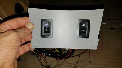

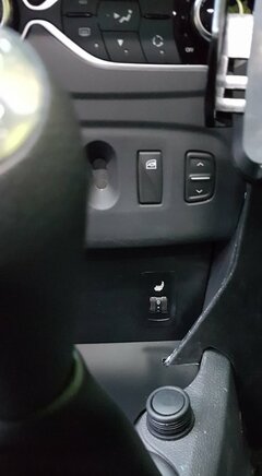

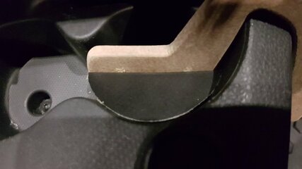

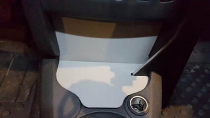

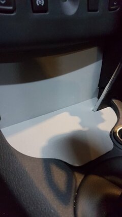

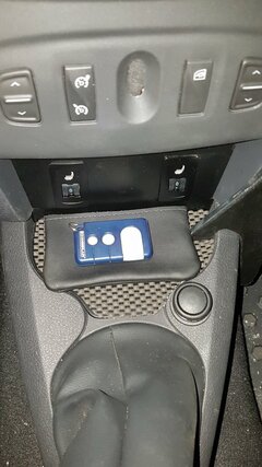

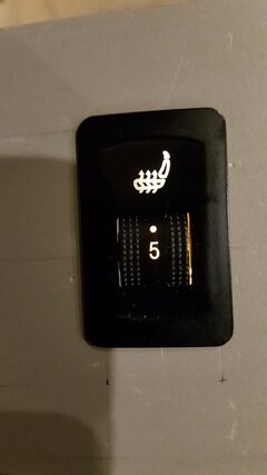

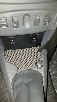

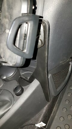

Letztes Wochende konnte ich endlich die Sitzheizung im DHL-Shop abholen, da der nette DHL-Bote beim Nachbarn stand und die 5 mtr. weiter zu unserem Haus zu weit waren. Also mit der Karte...... Ihr Päckchen konnte nicht zugestellt werden.... Meine Frau war daheim, dachte die Nachbarn bekämen etwas! :yes:
Also auspacken und Funktion testen! Passt alles bis auf die Farben und die Beschaltung der Schalter. Und wohin mit den riesen Schaltern? Ein paar Tage vorher hatte ich auf dem Weg zur Arbeit eine Idee. Das Fach unterhalb der Klimaanlage ist ja ziemlich sinnentleert finde ich. Erstmal ist es sehr tief. Prinzipiell nicht schlecht, aber ich habe keine Affenarme. Somit ist beim "kramen" immer abgelenkte Fahrhaltung angesagt. Dazu kommt, das davor 1. der Aschenbecher steht, und 2. eine Getränkedose im Halter stehen sollte. Ist dann eine unsinnige Fummelei dahinter. Also mir hat es nicht gefallen.
Deswegen habe ich das Fach und die Getränkehalter geopfert.

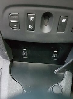

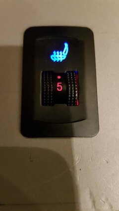

Die Schalter sind ja nun alle weiß im Auto. Also habe ich aus der Led-Schachtel 2 weiße und 2 gelbe 3mm LED herausgesucht und im Schalter umgelötet.
Das Sitzsymbol hat dauerbeleuchtung über Fahrzeuglicht. Die Temperaturbeleuchtung geht aber erst wenn man eine Temperatur ausgewählt hat. Also nicht bei Nullstellung. Also führe ich diese Led auch an die Fahrzeugbeleuchtung. Strom für die Matten habe ich aus einem freien Steckplatz für Zubehör, aus dem Sicherungskasten. 2,5mm² über Flachsteckadapter 15A. Reicht dann für beide Matten. Massepunkt werde ich hoffentlich finden wenn ich Dämmen/Entdröhnen tue.
Da ist nichts verschraubt. Hält nur durch klemmen und Passgenauigkeit. 2,5mm Hartschaumplatte.
Schalter fertig hinten.jpg Hier oben rechts seht Ihr die QI Ladestation. Die hat jetzt nach 8 Jahren den Geist aufgegeben. Wackelkontakt am Mini-USB.
Ich bilde mir folgende neue ein.
Bury Powercharge QI.jpg Bury PowerCharge QI. Sehr edles Teil und würde gut zum Auto passen. Allerdings leuchtet es grün während es läd. Vielleicht kann man das auf weiß umbastel....:think:
Allerdings mit 100,-€ auch richtig happig.
Vorteil: kann sowohl fest, als auch über USB mit Strom versorgt werden.
Na mal sehen....

kleiner Nachtrag zur Verhübschung und zur Nutzung als rutschfeste Ablage.
Strom ist vom Sicherungskasten vorbereitet aber noch nicht angeschlossen. Mir fehlt noch ein geeigneter Massepunkt. Daher noch keine beleuchteten Aufnahmen. Folgen noch nach dem Dämmen! Von hinten ist weiches Moosgummi als Gegendruck eingebracht. Von vorne wird die Blende der Sitzheizungsschalter durch die Platte auf den Getränkehaltern und der Blende der Fensterheberschalter begrenzt. Das ganze ist sehr stabil. Beim drehen der Stellräder, bewegt sich nichts! Dahinter ist noch saumässig viel Platz für den Kabelbaum! :prost:
