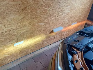

Es gibt millionen Angebote von H16 und dergleichen die auch passen sollen, aber entweder war keine Wattzahl angegeben oder die hatten locker das doppelte an Watt, teilweise schon absurd hohe Zahlen und mein Steuergerät oder Kabel/Stecker wollte ich mir nicht abschießen. Daher habe ich lieber etwas mehr bezahlt und Marke gekauft mit je 9 Watt. Also weniger Leistungsaufnahme als Original, aber deutlich heller/breiter ausgeleuchtet.

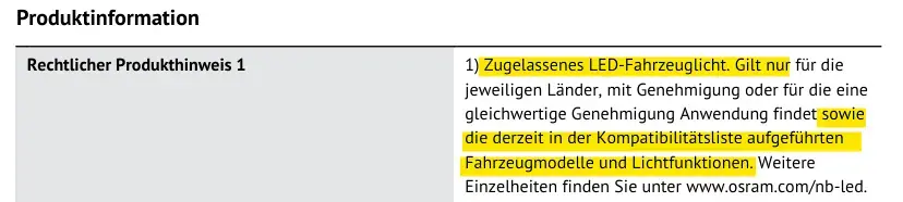

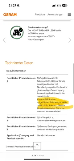

Und das meint Osram:
Mir geht es nur um die legalen Möglichkeiten, in warmweiß und preiswerter als Osram.
