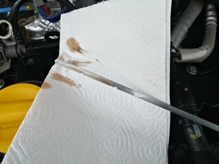

Naja mit dem mischen der Reste das ist so eine Sache.
Das Öl ist jetzt 100km drin. Der Farbton ist aber nur minimal heller als vor dem ölwechsel. Liegt vielleicht daran das er nur mit Gas fährt.
