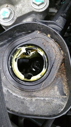

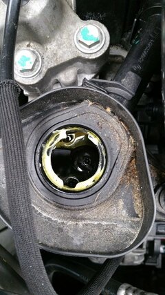

vor 2000km habe ich einen Ölwechsel durchführen lassen.
Nun habe ich den Ölstand kontrolliert (über zweite Markierung), den Deckel abgeschraubt und das Öl angeschaut.
Es ist ein heller/cremiger Film auf dem Deckel und im Einfüllbereich.
Ist dies normal?
Oder deutet etas auf Unregelmäßigkeiten hin.

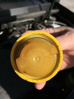

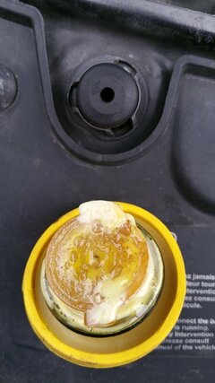

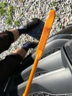

Lösung
Hi,
bin ein bisschen schneller (als sonst) nach Lindau.
Dort Kontrolle >Wasser, Ölstand und Deckel/Stutzen i.O.
Dann Motor am St. Bernadino gefordert und in Italien doch durchaus angenehme Temperaturen (heute 14 Grad).
nach ca. 1100km ist die Mayo nicht mehr aufgetaucht.
Nach 1100km Monterosso Ölstand/Deckel-Stutzen/Wasserstand i.O.
Danke für alle Antworten.
Gruß aus Rapallo
und schon bin ich anderer Meinung; es stimmt das man hier viel Kurzstrecke als Ursache annehmen kann, was dort allerdings kondensiert ist ein Wasser-Öl-Gemisch. Und das ist schlecht. Wasser schmiert nicht! Ich empfehle sofort einen Ölwechsel inklusive Ölfilterwechsel.
Kommt durch Wasser im Öl, oder durch sehr lange Standzeiten.
Wenn es mehr wird oder durch längeres Fahren nicht verschwindet, Zylinderkopf auf Dichtigkeit prüfen.
Du fährst zu viel Kurzstrecken und das Öl kondensiert am höchsten Punkt, oben im Deckel. Das ist nicht schlimm bzw. normal. Wenn sich da zu viel gesammelt hat, geht das von alleine nicht mehr weg, so "heiß" bekommst du heutige Motoren nicht mehr. Von Zeit zu Zeit wegputzen....und gut ist ;-)

Etwas Wasserkondensat bildet sich immer im Öl.
Durch die Umpumpung des Öles in Verbindung mit dem herumschleudern des Öles durch die Kipphebel / Nockenwelle werden Öl und Wasser unter dem Ventildeckel aber fein zerstäubt und es entsteht eine Emulsion, so wie sie an der Deckelunterseite zu sehen ist.
Im Sommer wenn es schön warm ist verschwindet diese auch relativ zügig, aber bei den derzeitigen Temperaturen bei denen das Öl steifer ist braucht das länger bis ganz lange, bis sich beide Flüssigkeiten auf natürlichen Weg wieder von selbst separieren.
Dazu kommt die geringere Wärmeentwicklung moderner Motoren die weniger Restwärme beim abstellen des Motores haben, um das Wasser aus der Emulsion ausdunsten zu lassen.
Würdest man den Deckel nach 100 oder 150km BAB-Fahrt abmachen und nachsehen, oder im Sommer wenn das Fahrzeug den ganzen Tag auf dem Firmenparkplatz in der Sonne bei 30°C gestanden ist, dann wird der Deckel frei sein.
Ich würde mir da also keine Sorgen darüber machen.

Die Emulsion im Deckel sieht spektakulärer aus als sie ist, zumal sie auch noch durch eingeschlossene Luft großvolumiger sein dürfte und somit bedrohlicher erscheint.
Man siehts im übrigen auch auf der Auflagefläche des Deckels auf dem Zylinderkopfdeckel, da steht die Emulsion wie ein kleines Gebirge aufrecht ....... wie steifgeschlagene Sahne ....... spektakulär, aber sonst nichts. :)
