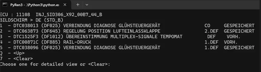

Fehlerspeicher ausgelesen. Kann es an der Lufteinlassklappe liegen?
Und was ist jetzt zu tun?
hier der Fehlerspeicher (während Zündung an, Motor läuft bekanntlich nicht):
und
Der Raildruckfehler wird als vorhanden angezeigt. Dort ist zuerst der Niederdruckkreislauf zu prüfen. Also ob Kraftstoff im Tank ist und dieser Blasenfrei durch den Kraftstoff Filter an der Hochdruckpumpe ankommt.
Wenn das sicher gestellt ist, kann man sich mit der elektrischen Prüfung der Stromkreise von Mengenventil und Räildruckgeber befassen.

Hier die Eintragung für den Raildruck-Fehler, vielleicht kann man damit mehr anfangen...:

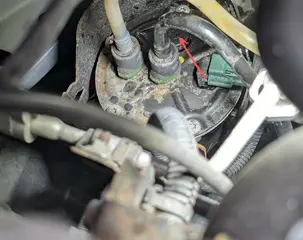

Sprit ist vorhanden, fast voll.
Wie kann ich den Niederdruck-Kreislauf systematisch prüfen?
Gibt es da ein Tutorial/Anleitung?
Meine Reparaturanleitung ("Band 1294Niederdruck-Kreislauf") schweigt sich da auch irgendwie aus...

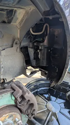

Bei meinem Logan I im Motorraum auf der Beifahrerseite hinter dem Scheinwerfer. Möglicherweise ist es beim Nachfolger noch genauso.
Es handelt sich aber um einen Lodgy. Logan hatte ich mal ;)
Danke für die Info, morgen werde ich mich da mal nachsehen. Ich hoffe der hat überhaupt eine Handpumpe...
Halt's Handy quer, dann siehste mehr... :whistle:
z.B. den Teil deines Profils wo steht das du Lodgy fährst :lol:
Vielleicht hast du Glück und bei dem ist es noch genauso. Ich drück die Daumen.
