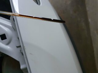

Ich habe das jetzt im kalten Zustand geprüft und sogar mehrmals gemessen. Der Ölstand ist jetzt deutlich über Maximum. Ist das denn dann auch noch o.k. ? 20201211_083653.jpg
Deutlich zu viel Öl.
Würde einen Liter absaugen,
nochmals messen und dann die (fehlende) Menge wieder auffüllen
Ich würde erstmal das Rohr "säubern" von innen. Dazu den Peilstab immer tiefer einführen, rausziehen und abwischen. Dabei aber nicht ins Öl einstauchen. Dadruch wird das Öl von der Wandung auf den Peilstab übertragen und man wischt es weg. Das macht man so lange bis er sauber bleibt und dann wird einmal richtig gepeilt.
Das ist sehr wahrscheinlich ein Messfehler. Das passiert, weil der Meßstab doch sehr gebogen ist.
Die Anhaftungen am Stab kommen von der Innenfläche der Hülse.
Vom ersten Bild am Anfang bis jetzt.... wo soll denn das viele Öl herkommen?
Es gibt ja inzwischen wieder Tankstellen mit Tankwart, oder fahr zu PitStop ATU oder wie auch immer.
Laß es von vorn machen mit Filter,-kostet zwar- aber du bist auf der sicheren Seite.
Du kannst ja nochmal nachschauen, ob es bei laufenden Motor im Überlaufbehälter gluckert...
Mich macht das als Fachmann auch stutzig. Warm und Kalt sind bei mir fast gleich. Der riesige Unterschied auf den Fotos kann eigentlich nur ein Meßfehler sein.
