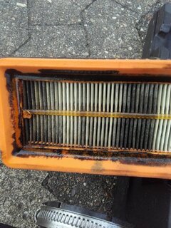

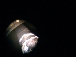

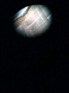

habe mich selber gekümmert.
Hier ein erster kleiner Überblick: Luftfilter war voll Öl20180720_175528.jpg-ist gewechselt, Kompression gemessen-dritter Zylinder schlecht. Mit Endoskop alles Kontrolliert. Riffen im ZylinderZylinder3 oben schräg rechts 19_45.jpg-wahrscheinlich Verdichterring defekt. Ölkohle Ventilschaft AV.Zylinder3 AVLinks Sitz.jpg

Da sie Schäden ja wohl nur an einer Zylinderwand sind kann es auch gut sein das ein Ölkanal dicht ist und so dort die Schmierung ungenügend ist.
Der 1.2 16V ist auch häufig im Clio und Modus verbaut die Motoren könnten passen.
Wenn der Block so stark beschädigt ist das reparieren nicht geht,besorge einen Motor und dann zum Instandsetzer.
Aufmachen,kontrollieren ggf aufarbeiten und den Gaskopf von deinem alten Motor da drauf.
