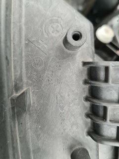

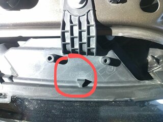

Wenn ich nicht zu doof wäre die Nummer auf dem Scheinwerfer zu finden… Gibt es ein Übersichtsbild auf dem ich sehen kann wo ich hinleuchten muss, und in welcher Höhe etwa?
Direkt oben auf dem Scheinwerfer. Probiere es mal ohne Lampe oder mit seitlichem Licht.

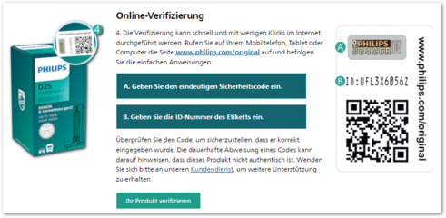

Der Verifizierungsprozess von Philips ist übrigens eine mittlere Unverschämtheit und Zumutung. Wer kein QR-fähiges Smartphone hat und auch nicht die Möglichkeit, vom Smartphone aus zu drucken, kommt an kein Exemplar der AGB, das er mitführen kann. Mag ja sein, dass die meisten Menschen heute so ein Telefon haben, aber dann gehört das klipp und klar auf die Artikelbeschreibung und die Verpackung aufgedruckt.
Einen Sicherheitscode hatte mein Produkt nicht, weil es kein Xenon-Leuchtmittel ist, und den QR-Code muss man auch auf der Homepage scannen. Der ist so klein, dass meine Webcam ihn nicht erfassen kann. Das Handy hat es dann im vierten Anlauf irgendwann doch noch fokussiert bekommen. Ich habe mir die Bescheinigung sicherheitshalber als PDF abgespeichert. Nicht dass ich den Zirkus nochmal durchlaufen muss, wenn ich mir ein zweites Paar kaufe.

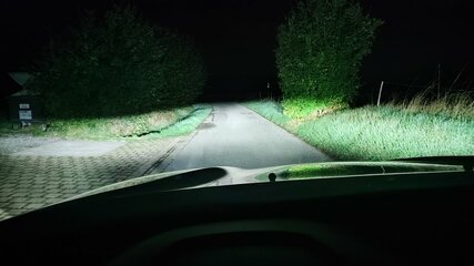

Ogott, sind die Philips schlecht! Dass ich da jemals ein zweites Paar von kaufen werde, hat sich definitiv erledigt. Weder heller noch weiter als z. B. Nightbreaker 200, lediglich deutlich weißer. Scheinwerfer müssen unbedingt nachjustiert werden, weil es sonst mehrere Meter vor dem Auto stockduster ist. Dafür "freut" sich der Gegenverkehr um so mehr.
Können Abblendlicht und Fernlicht eigentlich getrennt justiert werden? Ansonsten hätte man nämlich das große Problem, dass das Fernlicht nicht mehr weit genug reicht, wenn man das Abblendlicht so justiert, dass man vor dem Auto wieder was sieht.
Ich möchte gar nicht wissen, wieviele Autofahrer einfach umstecken und sich über das blendende Ergebnis ein zweites Aloch freuen. Ich werde lieber einmal im pro Jahr neue Nightbreaker einstöpseln. Bei den Philips LED kann es eigentlich nur eine längere Lebensdauer rausreißen. Wenn ich aber höre, dass jetzt bereits ein Lüfter doppelt so laut wie der andere heult, habe ich da irgendwie ganz große Zweifel.
