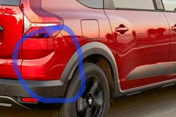

Und wie hast du den E-Satz durch die Seitenwand bekommen? Hab ja den gleichen von Erich Jaeger genommen. Mir ist es nicht gelungen, die Gummitülle ordentlich in das Loch der Seitenwand formschlüssig einzusetzen, ohne die äußere Ecke abzubauen. Und dafür muss man ja zwingend die Stoßstange lösen. Vielleicht sind meine Unterarme auch zu dick und die Hände zu groß.....

Sehr interessant alles hier. Ich bekomme meinen Jogger im März mit verbauter Kupplung. Hast du ggf. ein Bild von der Gummitülle an der Seitenwand. Ich überlege, ob man einige Stellen der Montage kontrollieren sollte. Für 800€ inklusive Einbau wollte ich mich mit zwei linken Händen aber nicht selbst versuchen.
Ich habe die Befestigungsschrauben vom Stoßfänger an der rechten hinteren Seite herausgedreht, den Plastikstoßfänger etwas nach außen gezogen und anschließend von unten (tastend) die Gummitülle (mit etwas Reifenmontierpaste) formschlüssig eingesetzt. Ich gestehe, hat schon 5 Minuten gedauert, bis die Gummitülle sauber und formschlüssig das Loch in der Seitenwand verschlossen hat, war aber kein Hexenwerk.
Ich habe ewig mit der Tülle gekämpft. Aber es war ja alles steif, da im Freien vor der Garage. Bei sommerlichen Temperaturen mag das leichter gehen. Hab also gemäß Montageanleitung die Stoßstange gelöst und das Karrosserieteil ausgebaut, was in Stoßstange und Radlauf Zierblende eingeklipst ist. Dann ging es aber ganz einfach und ich konnte den Kabelbaum auch mittels beigelegten Tape auf der Seitenwand festkleben. 4LBv8KzsK8gFN6iv7Slu2S-a5c45c7f5740af79aca51cd75e004660-2022_-_Nouveau_Dacia_Jogger_Extreme_Br...jpg
