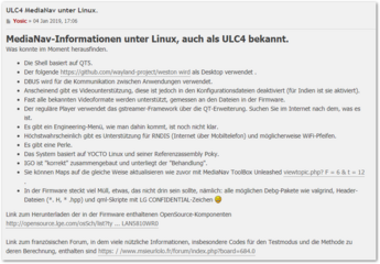

Moinsen,
wie du bei der Lektüre festgestellt haben wirst, ist dein Gerät eins der neuen Generation. Die "alten" MNE laufen unter Windows CE mit der letzten Firmware Version 9.1.3.
Deins ist die Version 2 des MNE und die läuft unter Linux. Klar, dass dieses Betriebssystem mit der Versionsnummer wieder bei "1" beginnt.
Ist ja nicht außergewöhnlich, dass neue Software Kinderkrankheiten hat.

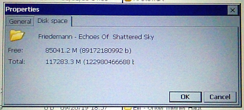

Moinsen,
... Vom 32 GB auf zwei 8'er rumkopiert und alles läuft wie es soll.....
MP3 ist für Europa noch Raketenwissenschaft.... Unfassbar.....
Ich habe gerade meinen Sandisk 32GB durch einen Sandisk Ultra Fit 128GB ersetzt und der läuft auch ohne Probleme.
Ist bei USB-Flash Drives halt auch viel CE-Fake im Umlauf oder WIN CE ist da einfach mal besser als LINUX :whistle:
