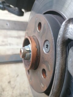

Aber nicht die Auflageflächen oder die Radbolzen!
Was genau sind die Radbolzen, was sind die Auflageflächen?

Mit Radbolzen wurden wohl die Radschrauben gemeint.
Die Auflagefläche? Na wo die Felge draufkommt.

Weil es auch Muttern zur Radbefestigung gibt, die nennt man dann eben auch Radmutter und nicht Radschraube. Da werden die Felgen auf Stehbolzen aufgesetzt und mit Mutter befestigt. Mein Mazda hat das z.B. so.
Damit sind die Schrauben gemeint. Englisch metrische Schraube = „Bolt“, allerdings sind mit Bolzen im Deutschen eher Stehbolzen gemeint, auf welche dann Muttern geschraubt werden. Es gibt halt umgangsdeutsch und technisch korrektes. Das kann schon mal zu Verwirrungen führen.
Kommt vor, dass die Radbolzen/-schrauben sich so richtig festsaugen.
Vorallem, wenn das Rad mal richtig warm wurde, bspw. bei klemmender Bremse.
Die Bolzen mit einer Drahtbürste reinigen und die Muttern auch.
Kein Schmiermittel auf die Gewinde!
Zum lösen empfiehlt sich ein Radkreuz oder eben der Schlüssel der beiliegt und dazu ein stabiles Wasserrohr, welches man drüber schiebt.
