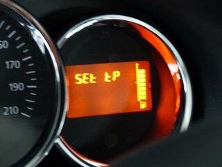

Muss man die Sensoren nach dem Wechsel jedes mal bei AH neu anlernen oder merkt sich das auto die zwei Satz reifen ??
Da gibt es eine Setup Funktion im BC. Du bedienst diese über den gleichen Knopf, mit dem du auch den Tacho nullst. Ich meine man wählt da nur Setup aus und hält den Knopf dann länger gedrückt.
