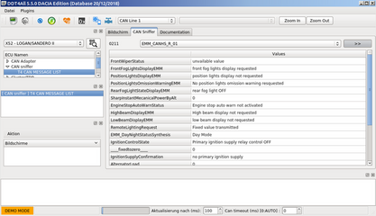

Dank Pyren liegen die CAN Befehle ja vor
Versetzt du die Zentralelektronik das EMM dazu in den Diagnosemodus und benutzt die Befehle des Stellgliedtests für den Wischer?
Denn bei den Daten die permanent in den Can gesendet werden, finde ich nur den Frontwischer - Status.
Versetzt du die Zentralelektronik dazu in den Diagnosemodus und benutzt die Befehle des Stellgliedtests für den Wischer?
Genau darin lag mein Denkfehler. Wollte ich eigentlich machen. Aber dann müsste ich ELM Protokoll benutzen um Can Befehle zu senden. Somit einen OBD Adapter mit ELM.
Jetzt gehe ich wie folgt wor: zunächst bei laufendem Motor die Can Daten auslesen, dann den Wischer betätigen. Die Veränderten Daten müssten somit zur Wischersteuerung gehören. Ist der schwierigste Teil. Diese Daten sende ich dann später über das Modul direkt an den Can Bus, um den Wischer zu steuern. Bisher sieht das Can Bus Log aber noch recht wüst aus :-)
Ich hatte Zentralelektronik geschrieben, es ist aber das EMM beim Duster II.
Wie ich schon oben geschrieben hatte, sendet das Steuergerät nur Statusmeldungen zum Frontwischer (Wischer an oder aus geschaltet) in den Can.

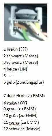

Ich hab mal den Stecker am Wischerhebel durchgemessen. Ich möchte die Logik verstehen, wie Signale an das EMM gesendet werden. Hier das erste Ergebnis:
Stecker TE 1379662 / 12 polig
Da ich keine Pinnummern entdeckt hatte, ist bei mir Pin1 braunes Kabel
1 braun ???????
2 schwarz. Masse
3 schwarz. Masse
4 beige. vermutlich LIN ?
5 leer
6 gelb Zündungsplus
7 schwarz. Masse
8 weiss. Zu EMM grauer Stecker weiss
9 grün. Zu EMM grauer Stecker grün
10 grau. Zu EMM grauer Stecker grau
11 weiss ??????
12 rot. Zu EMM grauer Stecker rot (ist für Spritzwasser vorne)
Die Kabel zum EMM steuern die Wischintervalle. Ich hatte die Kabel abgeklemmt. Dann das Kabel kurz verbunden und der Wischer läuft. Aber wenn ich dass Kabel trenne, läuft der Wischer immer noch weiter. Also muss irgendein Stoppimpuls gesendet werden. Wenn ich diese Logik finde, kann das Wischen über ein Relais gesteuert werden.

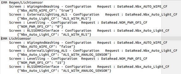

Habe die Einstellungen angepasst und mit zwei Regen-Lichtsensoren ausprobiert. Leider ohne Erfolg. Wie bisher erscheint die Meldung "Lichtautomatik prüfen"
