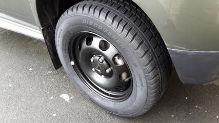

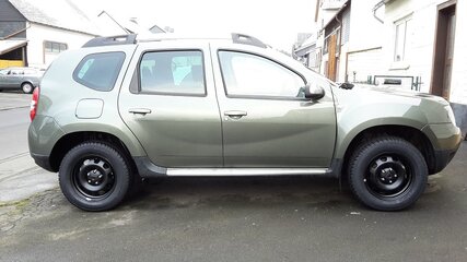

Vor 2 Wochen wurden die Sensoren und Reifen auf die Felgen aufgezogen, dabei hab ich die Sensoren nummeriert und Fotografiert sowie die Reifen gekennzeichnet, damit bei einem defekt der betroffene Sensor schneller ermittelt wird und nicht alle Sensoren raus müssen.
Gestern die Reifen dann wegen angeblichen Schneefall <_< aufgezogen.
Heut morgen ging dann nach ca 22km die RDKS Lampe und die Orangene Störungslampe an, Set TP gedrdückt während der Fahrt und sie gingen wieder aus.
Mal sehen ob sich das System in den nächsten Kilometern wieder meldet oder ob der Spuk bis zum Frühjahr vorbei ist.
Hier noch 2 Fotos mit den Schwarzmatt gepulverten Stahlfelgen mit den Lackierten Radnabenkappen.
Sieht auf jedenfall besser aus wie mit den Alus, könnte ich mir für die Sommerreifen gut vorstellen.
