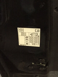

Wie soll denn der Aufkleber aussehen ? Laut meiner Recherche, wäre es ein aktives System wenn gar keine Aufkleber vorhanden ist, was auch Sinn macht. Hier ist aber der Aufkleber vorhanden...
Wenn dennoch ein aktives System sein sollte, kann ich die Ventile von dem Dommerreifen demontieren, bzw. wo erhalte ich sehr günstige Sensoren ?
34810
Es bleibt wie es ist: 1 Aufkleber. = mit. Sensor in der FELGE
2 Aufkleber = indirekte Messung ohne irgendwas an Felge oder Reifen
Autos ganz ohne Aufkleber habe ich so noch nicht gesehen, alle meine Fahrzeuge der letzten
20 Jahre hatten einen zur Info über den Reifendruck.
Der Sensor ist in der Felge
,nicht am Reifen!!!!

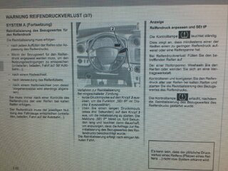

Wenn man die Bedienungsanleitung korrekt verstanden hat , dann kommt man zu folgendem Schluss:
Anhang anzeigen 19933 Anhang anzeigen 19934
Bis jetzt hat noch keiner hier im Forum das passive RDKS.
Man erkennt auch nur sehr schlecht an den Ventilen ob sie aktiv oder passiv sind...

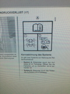

Habe diesen Aufkleber ohne den Vermerk "passiv" in der Tür, laut Bedienungs anleitung bedeutet dies System A, also passiv.

Das "Passiv!!!" habe ich reingeschrieben, damit es eindeutiger wird :) ...
Die chancen stehen somit gut...
Du könntest ja mal probeweise das reserverad drauf schrauben und die SET TP geschichte machen ... Wenn die lampe dann aus BLEIBT (nach einer Testfahrt von min 20km) hast du das passive System...
