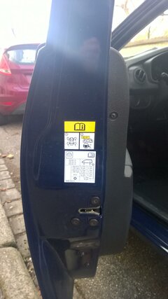

Dem Pickerl in der Fahrertür zufolge, dürfte ich demach auch über das passive/indirekte RDKS ohne Ventil-Sensoren verfügen, oder :unsure:
Mein Sandero wurde am 4.Dez.2015 aus Rumänien angeliefert.
Mich irritiert allerdings der Begriff "A-Aufkleber", weil diese oder eine ähnliche Bezeichnung nirgends aufscheint.
Ausserdem ist der untere Teil des Aufklebers allgemein; mein Sandero ist nur für 185/65/15 zugelassen.
Ausserdem ist der untere Teil des Aufklebers allgemein; mein Sandero ist nur für 185/65/15 zugelassen....
Alle Begriffe sind irrelevant. Wenn es so aussieht wie bei dir ist das System OHNE Sensoren verbaut, das über den Abrollumfang misst.
Glückwunsch :)
Schau mal im COC-Papier auf der letzten Seite nach, da sollten auch die 195 freigegeben sein!
Ich bin mir selber nicht sicher, aber soviel mir bekannt ist, sind laut dem gelben, immer mitzuführenden Österreichischen Zulassungsschein nur die dort angeführten Reifen-Dimensionen zulässig.
Beim letzten Peugeot stand auch nur eine Dimension drinnen. Beim Alfa meiner Tochter stehen sogar 4 Dimensionen drinnen (195-215).
Wie auch immer. Ich bin heilfroh, dass ich nun die kostengünstige (und zeitsparende) Variante des RDKS habe. Bei der Übernahme konnte mir auch der Verkäufer!=Techniker keine korrekte Auskunft geben.
Grüsse, Robert.

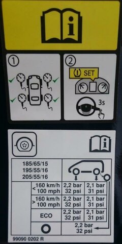

Noch mal zur Sicherheit :
Genau dieser Aufkleber muss an der linken vorderen Tür vorhanden sein :
Dieser Aufkleber ist auch an meinen Stepway 2 an der linken Tür zu sehen!

vielleicht hilft das nochmal zur Klarstellung:
Ich habe meinen Duster TCe125 4x4 am Montag abgeholt, und wurde bei der Übernahme ausdrücklich darauf hingewiesen, dass dieses Fahrzeug Sensoren an den Ventilen hat. Es hat keinen Aufkleber!
Bedienungsanleitung S. 2.22 ff:
Zusammengefasst: Fahrzeuge mit Aufkleber haben keine Sensoren an den Ventilen, aber den Aufkleber ( System A ), Fahrzeuge ohne Aufkleber haben Ventilsensoren ( System B ).
Die Warnzeige und Rücksetzung im Bordcomputer ist in beiden Fällen gleich und zeigt nicht an welches Rad betroffen ist.
