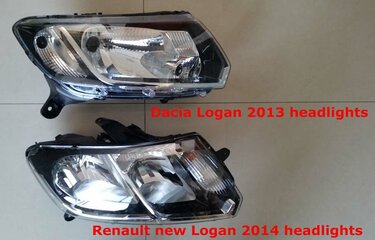

Hallo, hat schon Mal jemand die Scheinwerfer vom Renault Logan eingebaut ich werde Mal ein Bild verlinken die gibt es als China Kopie schon ab 40-60€ ich würde auch an originale kommen ich fände es halt schöner wenn ich h7 und H1 extra hätte als h4 passen müssten sie ja und vielleicht weiß ja einer ob das geht.

Müsste passen sieht gleich aus die Aufnahme für den bowdenzug
Müssten in Logan und Sandero VOR dem Facelift 2017 passen.Ein Sondermodell für den rumänischen Markt hatte die ja drin gehabt,passen also mit Dacia Grill,Kotflügel und Stoßfänger.

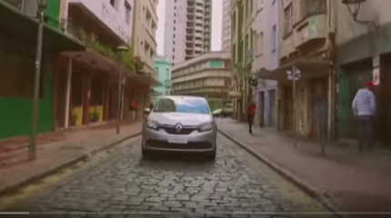

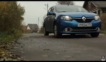

Hier ist mal ein Screenshot eines fahrenden Renault Logan (bei dem ja das TFL an sein müsste)...
Über dem Fernlicht ist das Standlicht (Was aber nicht automatisch das TFL ist.).
In Europa ist es eine 2 Faden Glühlampe. Beim Renault scheint es ein einfaches Standlicht Leuchtmittel zu sein.
Hier lasse ich mich aber gern eines besseren belehren...
