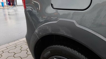

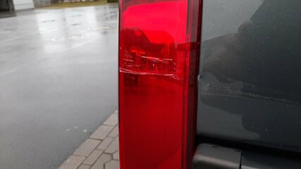

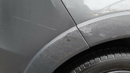

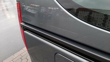

An Sylverster hat eine Lady meinen am Strassenendkopf parkenden Dokker beim Abbiegen rechts hinten erwischt.
(Ich stand gegen die Fahrtrichtung) :angry:
Blinker hat nen waagerechten 30cm Kratzer mit dazugehöriger leichter Beule, Stoßfänger ist angekratzt, ebenso rechter Kunststoff Radkasten (2017er Stepway Celebration Modell mit SUV Look und neuem Lenkrad) ..... s. Schaden Fotos
Mein Dokker ist jetzt erst 2,5 Jahre alt und gut in Schuss und ich möchte ihn 2021 nach Ablauf der 4 Jahre Finanzierung und Voll-Garantie ggf. wieder beim Händler gegen PKW Neukauf (Dokker II oder Duster II) in Zahlung geben.
Ohne Schaden (und wenn er halbwegs OK bleibt) wäre er 2021 wohl noch ca. 7500-8000€ EK wert. (ein 2016er Dokker Stepway wird heute bei "Wir kaufen Dein Auto.de" so viel im Ankauf angegeben.)
..Ein seriöser Privatkäufer (und keinen von diesen windigen Händler Typen osmanischer Provinienz) gibt ggf. sogar etwas mehr dafür, da dieser ihn ja nicht weiter verkaufen, sondern nutzen will).
Bis zu welcher Schadenssumme Netto von der Versicherung würdet ihr erstmal das Geld nehmen (und ggf. erst in 2021 wiederherstellen lassen) .....
... oder bei welcher Summe sofort gg. Rechnung von Vertragswerkstatt reparieren lassen) ?
Der reine Lackschaden ist an sich sehr gering (Sichtbarer Abpplatzer zur Grundierung nur einige mm an der Heck-Kante am Blinker)
Sonst sind Lack Kratzer nur bis zur Grundierung bzw. es kratzte hauptsächlich am Kunststoffstossfänger/Radkasten (keine Rostgefahr) und es beulte seitlich im Blech noch sichtbar etwas ein.
Wie sieht es mit Rost bis nächstes Jahr aus ...kann das bis Sommer 20121 zu einer Gefahr werden ?
Wenn ich als Familienvater mit 2 Kindern (und wenig Geld für ein Auto) so´n Teil in 2021, 4 Jahre alt mit <45.000Km auf der Uhr und Inspektions-Scheckheftgepflegt, erwerben wollte, wäre mir der Schaden wohl egal...ist schließlich kein Prestige-Mercedes sondern ein Gebrauchs Dokker !
Was meint ihr ?
VG
P.

Die Kratzer würde ich erstmal versuchen raus zu Polieren.
An der abgeplatzten Stelle würde ich mit Nagellack in möglichst gleicher Farbe einen Tupfer drauf machen. Das ist doch alles so klein und so versteckt das man es später kaum sehen wird.
Die Beule halt, die sieht man.
Nächste Alternative wäre SmartRepair, kostet da aber bestimmt um die 150€.
Also sehen wird man das allein wegen der Beule und der Stossfänger Kratzer definitiv schon (wenn die Stoossf. NICHT getauscht werden)...und Lack+Beule geht geht nur von innen (mit Ausbau) vernünftig geradezubiegen/klopfen
sagt der Gutachter.
Lack an sich kann man ggf. mit Lackstift grau etwas korrigieren....
P.
Frag mal bei enem Smart-Repair nach! Man glaubt nicht was geht. Die kleben teilweise einen Zugpunkt mit Superkleber auf und ziehen pnktuelle Dellen auf Ursprung raus.
Entsprechendes mit dem Lack - zumindest auf Metall. Den Kratzer im Scheinwerfer würde ich mit Display-Politur für frühere Handys aufhübschen. Abrechnung zum Kostenvoranschlag. Mein Gutachtter hat damals noch eine Wertminderung von 300 € geltend gemacht (Anwalt hat das Geld dann geholt) - Duster war aber nur 2 Monate alt, Schaden erheblich geringer! ;-)
Zum Verkauf kannst du ja die Wertminderung gegen Kosten abgleichen. Wertgutachten für ADAC-Mitglieder günstiger.
Viel Erfolg
Nobby4WD
Ohne WENN und ABER: die verursachende Lady ist versichert, dein Dokker ist es wert ordentlich und gepflegt seine weiteren Strecken abzuspulen, dann lass deinen Dokker auch ordentlich in einer Fach- bzw. deiner Vertragswerkstatt reparieren.
Sprich einen Termin ab wie es dir am besten passt, ggf. nimmst du einen Leihwagen in Anspruch und der Rest ist nicht mehr dein Ding.
Du holst dein wieder hergestelltes Auto ab und gut ist es...
Solltest du für den entstandenen Schaden eine Wertminderung bekommen, freu dich, steck dir das Geld ein...
Bis zum Sommer 2021 ist es noch lange hin... wer weiß schon was bis dahin noch alles passiert...
meint die
Ulla
Sofern du mit der Lady keine engere Beziehung unterhälst, würde ich mir folgendes überlegen:
Mit der gegnerischen Versicherung nach Gutachten abrechnen - die MwSt wird einbehalten werden- und dann:
Den Betrag einstreichen und anschließend die Blechteile durch Smartrepair richten lassen.Evtl. kann der smarte
Reparierer auch ein klein bißchen was optisch an den Kunststoffteilen machen...
Das du bei einem Weiterverkauf dann einige Einbußen hast, dürfte klar sein. Oder du läßt alles " perfekt" machen
und hast nix ausser ein wieder hergestelltes Auto.
btw: auf die Blechteile bei denen die Lackierung bis auf´s Blech angekratzt ist, kannst du etwas zäh haftendes Fett pinseln. Das beugt dem Rost vor, und wer immer an deinem Auto Hand anlegen wird, wird dir dankbar sein. ;)

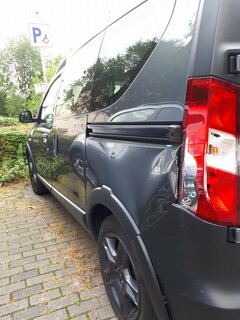

unserer schaden laut gutachten 6320 e
6 monate auf seitenteil gewartet und zur zeit in reperatur
