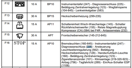

vielen vielen Dank für Eure schnellen Antworten. Ich habe zwar schon die Sicherungen alle durchgesehen, aber ich werde auf jeden Fall sicherheitshalber die von Texas genannten nochmals genau überprüfen.

Ich habe nach Schaltplan alle auch nur irgendwie in Frage kommenden Sicherungen (auch die im Motorraum) überprüft. Alle ganz.
