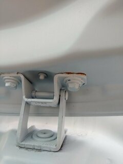

IMG_20180220_144634510.jpg Auch bei unserem Lodgy (Neuwagen, geliefert im Dezember 2017, gekauft bei einem deutschen AH) war nach etwas über zwei Monaten Rost an beiden Scharnieren der Heckklappe. Das AH hatte das Auto dann drei Tage zur Reparatur, angeblich war zu wenig Hohlraumversiegelung in der Heckklappe. Das wurde geändert und alles neu lackiert. Allerdings werden wir die Scharniere künftig genau im Auge behalten...
