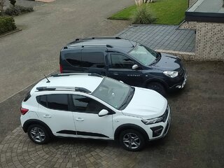

Bj2019 bzw Bj2021
Diese sind bei weiten besser von der Qualität als ein 2012 Auto von Dacia. Kann gerne morgen Mal Fotos von beiden machen.

Bj2019 bzw Bj2021

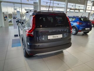

Hoffentlich. Allerdings kann ich dass kaum glauben, wenn die schon im Showroom rosten.

Ich habe von dem Joger leider nur ein Bild von hinten gemacht und nich vom Rost im LPG Stutzen, werde die Tage noch mal hin fahren und davon ein Bild machen.
