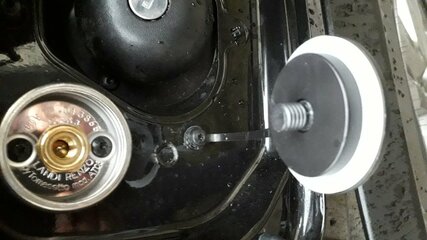

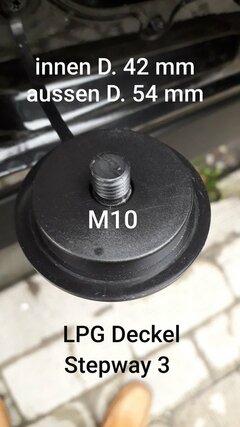

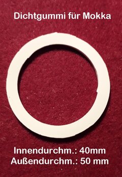

Nun, meine Lösung für einen Dichtgummi für die LPG-Schutzkappe sieht wie folgt aus.
Ich nehme hierzu eine Dichtung für eine Mokka (zum Espresso machen).
Hier gibt es unterschiedliche Größen und folgende passt relativ gut. Material Silikon, Innendurchmesser 40 mm, Aussendurchmesser 50 mm. Dieser Dichtgummi muß etwas auf die Kappe geschoben werden, da leicht zu klein, ist dann aber wirklich anliegend und hält von allein.
Einen Haken hat so ein Dichtgummi meines Erachtens: da man, um die Dichtfähigkeit zu erlangen, doch etwas fester zudrehen muß, kann es irgendwann passieren, dass das Kunststoffgewindeteil M10 irgenwann mal aus dem Kunststoffdeckel reißt. Nun, wir werden sehen wie lange es hält.
Das Foto mit rotem Hintergrund zeigt übrigens eine Gummidichtung (nicht Silikon) für die Mokka, die ist mir aber zu hart und daher habe ich auf dem Deckel die einzige Silikondichtung aufgebracht, die ich hatte, sie aber nicht einzeln vorher fotografiert.
Und klar, so ein Dichtung kostet natürlich sehr viel weniger als die für den Tankdeckel.

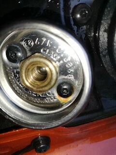

Hallo zusammen, gestern beim AH gewesen und den 1.KD durchgeführt. Dabei gleich auf den Rost hingewiesen am Einfüllstutzen und der Meister schüttelte auch nur den Kopf warum hier Dacia gespart hat. Für alle LPG Fahrer, der Einfüllstutzen ist aus Edelstahl und die 2 Schrauben mit denen er montiert ist leider nicht. Also wurden jetzt auch Edelstahlschrauben verwendet nur zur Info für euch.
@Pfleger007
Gerade erst gelesen. Das lässt nmich hoffen, dass unser Rost (siehe Bild in meinem vorherigen Post #54 )von der Schraube kommt und nicht vom Tankstutzen selbst.
Nach gerade mal 3 Monaten, sieht unser Tankstutzen schon so aus Werde ich beim AH auch sofort ansprechen, dass darf ja noch nicht sein ‍:nono:
Das die Schraubenköpfe leicht Rost ansetzen ist ja nicht so tragisch.
Das Problem liegt dahinter. Der Rost von den Schrauben überträgt sich von hinten/innen auf die Karosse.
Siehe Bild von @Texas
Kennt jemand die Schraubenmaße? Soll nur eine entfernt und eine andere in Edelstahl eingesetzt werden, oder ist ein anderes Verfahren erforderlich?
