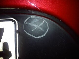

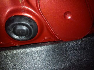

Bei Variante 1 ich hab im Kofferraum nachgesehen, dort befinden sich rechts hinten mehrere Gummistopfen.
Einer davon ist oval und dahinter ist nur Blech. Wenn man das vorsichtig anbohrt und von außen ein Loch in die rechte obere Ecke der Stoßstange, da wo das Nummernschild befestigt ist, bohrt könnte man ein Kabel durch fädeln. Dazu ein passender Schutzschlauch und man müsste nicht erst die Stoßstange abmontieren. Der Durchgang liegt ziemlich genau auf der Höhe der Ecke außen an dem die Kamera hin kommen würde.
Nun ist nur noch die Frage wo gehen die Kabel der Nummernschildbeleuchtung lang?
Es ist halt alles nicht so einfach wie es oft dar gestellt wird.
