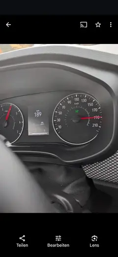

Der 5 Gang beim 5 Gang Getriebe ist fast gleich übersetzt wie der 6.gang beim 6 Gang,
Bei 190 dreht meiner im 5. Knapp über 4000, man könnte da noch in 4. Schalten
