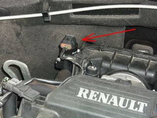

mein 1,6l 16V zeigte heute auch das Problem einer hohen Leerlaufdrehzahl von 1500 - 1700 U/min. Durch Pumpen mit dem Bremspedal ging er sofort auf 2000 U/min hoch, wo der Motor dann begrenzt wurde und die Leuchte der Elektronikstörung anging. Diese Lampe ging dann während der Fahrt wieder aus. Nach einem Zündungswechsel lief der Motor wieder normal. Kurz anfahren und schon hing wieder die Drehzahl bei 1500 U/min im Leerlauf. Durch einen Tritt auf das Gaspedal kann sie nicht wieder auf normale 800 U/min gebracht werden.
Das Spiel habe ich ein paar Mal getrieben, bis sogar die Motorkontrollleuchte anging. Jetzt ist also ein Fehler im Motorsteuergerät eingetragen und ich kann "beruhigt" zum AH fahren. Ich vermute einen Fehler durch Leckluft. Wahrscheinlich über die Tankentlüftung, wie Texas es schon beschrieben hat. Das würde auch erklären, warum der Drehzahlanstieg nicht direkt nach dem Motorstart kommt, sondern erst dann, wenn das Tankentlüftungsventil aufsteuert.

Wie schon geschrieben, wollte das AH bei mir den "Leerlaufsteller" austauschen.
Haben sie vor 5 Tagen gemacht, nur das Ding heißt jetzt "Leerlaufventil". Aber ist ja vielleicht das gleiche.
Bis jetzt ging die Drehzahl nicht mehr hoch. Ich hoffe, es bleibt so.
