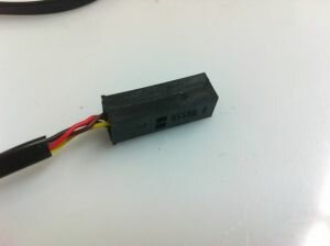

das normales Bedienteil bei Webasto müsste einen 4 poligen Anschluss besitzen. Dort sind rot = 12V, braun = Masse und gelb = Steuerleitung. An die Steuerleitung 12V anschliessen sollte die Standheizung starten. Dann sollte ein leises klicken von der Benzinförderpumpe zu hören sein. Kurz danach der Zündversuch der Heizung.
Vielleicht startet sie auch, dann wäre das Bedienteil das Problem.
Bild vom Stecker:

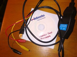

Ich hatte die Webasto in meinem IVECO 30/8 eingebaut ,dort lief sie bis 2011 dann vom IVECO in den Dacia Logan MCV1 rübergebaut ,auch da lief sie ohne Mucken. Im Winter 2014 das erstemal zicken , habe dann die Heizung ausgebaut und zu Compramas zur Rep. geschickt (siehe PDF) Dann wieder eingebaut und sie lief wieder OK.
Das ganze Jahr über immer mal wieder gestartet damit die Pumpe nicht festgeht. Dann Herbst 2017 fing sie wieder an rumzuzicken. Ich habe mir die Software und den Diagnoseadapter gekauft , aber ich kann das gelbe Diagnosekabel nicht finden , villeicht haben die auch die Farben geändert. Habe dann wie in der Hilfestellung beschrieben (Siehe PDF) alles gemacht ,manchmal will sie und manchmal nicht.
Beim Sofortstart ist die Dieselförderpumpe mit einem klack klack klack gut zu hören und manchmal tropft auch etwas Diesel aus dem Auspuffrohr. Dann wieder beim Start zwei Tage später zündet sie sofort und macht ein Qualm das ich denke hoffenlich ruft jetzt keiner die Feuerwehr.IMG_20191006_161050.jpg

Das Diagnosekabel befindet sich normalerweise in der Nähe der drei Sicherungen.
