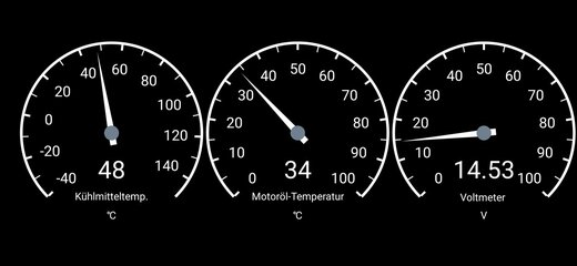

Servus, habe in meinem Tce 150 4wd mit manueller Klimaanlage, die Webasto Thermo Top Evo 5 mit Telestart. Bei mir wird auch der Motor mit erwärmt! Mit meinem " vlink obd 2 Adapter " und der " Car Scanner Pro App", habe ich mich letztens bei - 3 Grad ins Auto begeben um 2 Uhr früh, wollte mal live sehen, wie die Heizung arbeitet, und ob der Motor bzw das Wasser warm wird. Anbei ein Screenshot der live Daten, nach 24 min Laufzeit der evo 5. Erstaunlich. Scheiben alle abgetaut, Innenraum sehr warm (heiz Stufe C5, die höchste), und der motor ist auch schon warm. Der Kaltstart ist ja das schlimmste für den Motor......
Ein Guter Nebeneffekt, da ja das Wasser bereits warm ist, wird mittels Wärmetauscher am Motor auch das Öl super schnell warm nach nur 2-3 min Fahrt.
