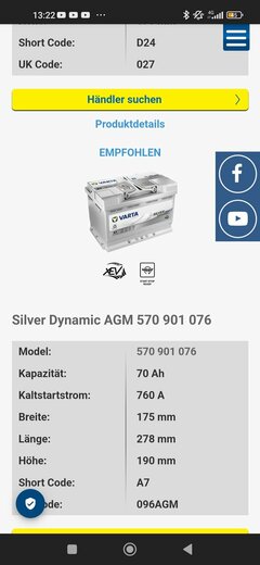

Also mit dem "Batteriefinder" von Varta, wird mir (explizit) für meinen Duster u.a. auch diese AGM empfohlen:
Genau das ist der Fehler. Die AGM dürfen halt in den Motorraum, aber eben nicht in jeden.

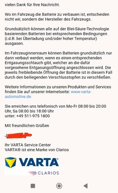

Hier die Antwort, auf die Frage, ob eine AGM Batterie im Motorraum verbaut werden darf:
Das ist keine Antwort auf deine Frage.
Sondern allgemeines Geschwurbel vom Batteriehersteller.
Oder weißt du jetzt ob eine AGM Batterie verbaut werden darf ?
