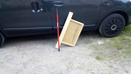

Das sind die beiden Zutaten meines Schiebetürtisches.

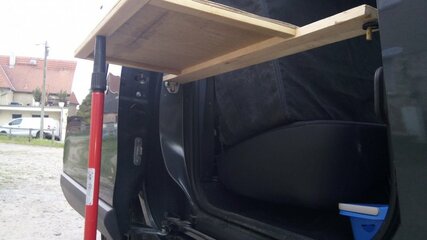

Hier sieht man von unten, wo die "Holzdübel" greifen tun.

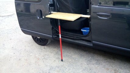

Seitenansicht des Tischleins. Hat ne geniale Höhe, um zu schnippeln oder zu kochen. Und mit dem Malerstengel kann man die Neigung dem Gelände anpassen.

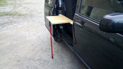

Hier noch nen weiteres Bild.
Wie man vielleicht sieht, ist der Tisch exakt parallel zum Schwellerfalz. Mit Wasserwaage war es auch ersichtlich, dass beide exakt dieselbe Neigung haben.
