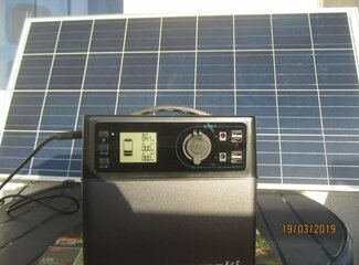

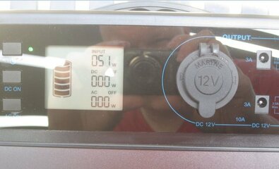

Bei meinem ersten "Suaoki-Solartest" heute Morgen um acht (die Sonne lacht das erste mal wo ich den Suaoki 400 habe und ich zu Hause bin :) **freu**) hatte ich keine Anschluß oder "Ver-Polungsprobleme".
Stecker vom Solarpanel mit dem beiliegenden Solorkabel des Suaokis verbunden, Gerät eingeschaltet und es wird geladen.:)
(Beim ersten Bild wirft der Suaoki einen kleinen Schatten auf das Panel, Bild 2 ohne Schatten.)

Hey, dass sieht ja prima aus!
Gut, dass Du es so ausprobiert hast. Also haben die nur das eigene Solarpaneel falsch verdrahtet! :lolat::think:
Im Sommer, mit genügend Sonneneinstrahlung, ist das eine tolle Sache!
Schön wäre es, wenn Du lange Kabel zum Solarfeld hättest. Am besten 6mm², zumindes aber die 4mm². Dann kannst Du den Wagen in den Schatten parken und das Solarmodul trotzdem im Sonnenlicht platzieren und der Sonne nachführen.
