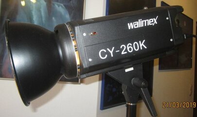

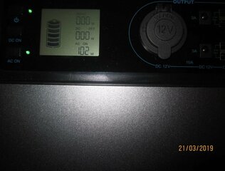

Habe die Woche folgendes mit der 400Wh-Version getestet :
Wie lange lässt sich eine Lampe mit einer 100 Watt Glühbirne (kl. Studioblitz mit 100 Watt Einstellicht) am Suaoki betreiben, bis die Füllstandsanzeige am Suaoki auf 20% (letzter von fünf Balken) springt.
Laut Bedinungsanleitung lässt sich zB ein Computer mit 100 Watt 3 + Stunden am Suaoki betreiben oder ein Laptop mit 50 Watt 6 + Stunden.
Rein theoretisch müsste dann eine 100 Watt Birne auch 3 + Stunden brennen, bis nur noch ein Balken angezeigt wird.
Wenn man jetzt mal großzügig 400 Watt - 25 % rechnet, dann sollten aber zumindest 3 Stunden (ohne +) drin sein.
Bei meinem ersten Test am 20.03.2019 sprang die Anzeige dann nach genau 2,5 Stunden auf den letzten Balken.
Wobei der Verbrauchswert zu Beginn des Tests am Suaoki zwischen ca 105W - 111W schwankte.
Später als nur noch 2 Balken Füllstand angezeigt wurden, schwankte der Wert zwischen ca 93W - 95W.
Hatte dann den Test erstmal beendet.
