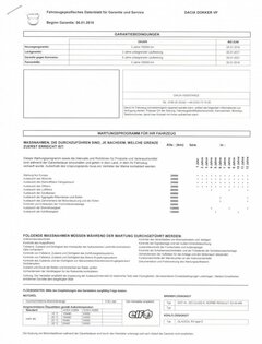

Der Wartungsumfang der 40.000-er-/ oder 2 Jahre ist bei mir genau der gleiche wie der erste.
Dürfte bei Dir auch so sein.
Leider fehlen ja (wie so oft) die Angaben zum Fahrzeug unter dem Avatar.
Davor muß man also keinen Bammel haben.
Allerdings bestimmt davor, das sowohl die erste Wartung, als auch jetzt die zweite überzogen wurde, die alle vor/spätestens bei Erreichen der der 20.000/40.000-er Kilometer fällig sind.
Das könnte leicht den Garantieanspruch verfallen lassen.
Im Fahrzeugspezifischen Datenblatt für Garantie und Service, welches jedem Neuwagenkäufer ausgehändigt wir, steht der genaue Wartungsumfang drin.

Erstmal danke für Deine Antwort!
Haben den als Neuwagen gekauft, weiß leider noch nicht genau wo ich das Profil bearbeite.
Die Vertragswerkstatt meinte damals zu mir, dass es kein Problem wäre solange wir es vor 22.000km machen, daher steht der nächste Termin für die Inspektion auf etwas über 40.000km, wegen dem 20.000km Intervall.
Danke für das Datenblatt, das hilft mir weiter :)
Dann sollte also im Normalfall auch nichts anderes nötig sein oder?
Meine Mutter bildet sich nämlich ein Quietschen beim Bremsen ein :think:
Und ist es denn nötig das Öl und den Ölfilter schon wieder zu wechseln? Wurde ja so gesehen erst vor Kurzem gemacht oder wird das rein durch die vielen Kilometer nötig?
Vielen Dank!
Ja!
In Deinem Falle alle 20.000 km, um die Garantie zu erhalten.
Nach der Garantiezeit kann man mit dem Fahrprofil sicherlich auf 30.000 oder (bei hochwertigem Öl und wenn die Belastung nicht allzu hoch ist – wie z.B. im dauernden Anhängerbetrieb) auch auf 40.000 km strecken.
Wenn die Bremsen quietschen sollte das im Rahmen der Gewährleistung/Garantie kostenlos abgestellt werden.
Ist nur nicht ganz klar, ob das Pedal gemeint ist oder die Bremsen selbst.
Beides läßt sich beheben.

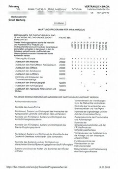

Hallo liebes Dacia-Forum,
ich bin seit letztem Wochenende auch stolzer Besitzer eines Dacia Dokkers.
Bei der Auslieferung wollte mir der Händler allerdings keine Infos zur Gewährleistung/ Garantie geben.
Auf drängen(!) habe ich das Dokument im Anhang bekommen.
Es sieht fast aus, wie das fahrzeugspezifische Datenblatt.
Meine Befürchtung ist nun, dass ich im Garantiefall im Regen stehe.
Das fahrzeugspezifische Datenblatt ist für die Gewährleistung erforderlich, oder?
Vielen Danke schon mal für euren Input!

Hast Du noch mehr bekommen.
Das ist nur die erste Seite des fahrzeugspezifschen Datenblatts für Garantie und Wartung.
Auf der zweiten Seite steht noch welche Anforderungen das Motoröl erfüllen muss.
Angabe zur Neuwagen-, Lack- und Korrosionsschutzgarantie fehlen aber vollständig.
Ebenso ab wann die Garantie läuft.
Ich würde erwarten, dass in dem fahrzeugspezifischen Datenblatt, wie in Post #285 gezeigt, Angaben über das AH gemacht und das ganze abgestempelt oder unterschrieben wird.
Ist das fahrzeugspezifischen Datenblatt nicht ein sehr wichtiges Dokument bei einem Neuwagen?
Meine Sorge ist, dass ich im Fehlerfall keine handfeste Garantiebescheinigung habe.
